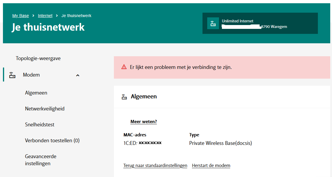

zie screenshots hieronder
- thuisnetwerk is leeg (foutmelding gezien de BASE modem afgeschakeld is van de coax (en ook stroomloos).
- vebruik van gisteren en deze morgen schijnt correct meegeteld te worden.
