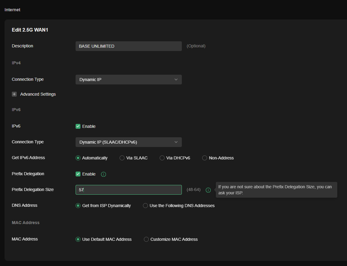

Uit andere posts heb ik begrepen dat IP V6 bij BASE niet werkt in Bridge modus.
In de INTERNET instellingen van mijn TP-LINK OMADA netwerk heb ik de mogelijkheid om IP v6 in te stellen zoals in onderstaande afbeelding.
Vraagjes:
- Zijn deze instelling correct? Zo niet, hoe dan wel?
- Heeft het instellen van IP v6 voordelen en/of nadelen?
Is er iemand die ervaring heeft met BASE UNLIMITED internet in combinatie met TP-LINK OMADA?
Dank bij voorbaat.
Marc

Wat bedoel je hiermee?GeMa2 schreef: 22 jan 2025, 14:36 Uit andere posts heb ik begrepen dat IP V6 bij BASE niet werkt in Bridge modus.
Voor zover ik weet krijg je bij BASE Internet een CH7465LG-BA en hierop is geen bridge mode mogelijk.
Gaat dit over een TP-LINK OMADA router? switch? AP (het "OMADA gamma is uitgebreidGeMa2 schreef: 22 jan 2025, 14:36 In de INTERNET instellingen van mijn TP-LINK OMADA netwerk heb ik de mogelijkheid om IP v6 in te stellen zoals in onderstaande afbeelding.
Vraagjes:
De CH7465LG-BA (zonder bridge mode) ondersteunt geen IPv6 PD (Prefix Delegation), heeft dus weinig zin om dat op de Omada router in te stellen, denk ik?
De WAN poort zal in principe wel een IPv6 akrijgen (via SLAAC), maar daar kan je niet veel mee doen voor je intern netwerk (hooguit jouw router van buitenaf bereiken via IPv6)?

Mijn excuses voor de verwarring. Ik zat midden in een zware griep toen ik dat schreef en weet zelf niet meer wat ik bedoelde. Waarschijnlijk dat het wel werkt in Bridge mode.
Mijn netwerkt is volledig opgebouwd met OMADA materiaal; 1 router + 1 Switch + 2 AP.
Dus ik begrijp dat in een BASE netwerk IP v6 totaal geen zin heeft.
Thanks.

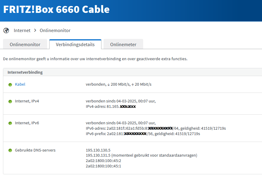

Ik heb vandaag een Fritz!Box 6660 Cable laten registreren op een BASE abonnement.
Ik kan hierbij bevestigen dat IPv6 perfect werkt.

@philippe_d Ik wil dit ook proberen. Hoelang duurde het na het invullen van het formulier dat de Fritzbox geregistreerd was? En hebben ze je opgebeld? En wat met de TV box? Bij Telenet staat bij de technische info dat de (IP?)TV box wel moet werken, dus ik neem aan ook bij BASE? Merci voor de info!

Formulier ingevuld vrijdag avond, maandag morgen telefoontje gekregen.VossyGamer schreef: 04 maa 2025, 06:52 Hoelang duurde het na het invullen van het formulier dat de Fritzbox geregistreerd was. En hebben ze je opgebeld?
Dezelfde persoon (Telenet technische back-office) die mij vroeger ook had opgebeld om te Fritz!Box op een Telenet lijn te plaatsen.
Gezien ik niet thuis was wilde hij terugbellen (ze blijven normaal aan de lijn tot de swap geslaagd is), maar ik heb hem gevraagd om ermee door te gaan.
Bij thuiskomt (en kabelwissel) was de Fritz!Box heel snel on-line
Gezien dit hetzelfde (rebranded) toestel en hetzelfde platform is als Telenet, neem ik aan dat dit ook geen probleem zal zijnVossyGamer schreef: 04 maa 2025, 06:52 En wat met de TV box? Bij Telenet staat bij de technische info dat de (IP?)TV box wel moet werken, dus ik neem aan ook bij BASE.
zie screenshots hieronder
- thuisnetwerk is leeg (foutmelding gezien de BASE modem afgeschakeld is van de coax (en ook stroomloos).
- vebruik van gisteren en deze morgen schijnt correct meegeteld te worden.
