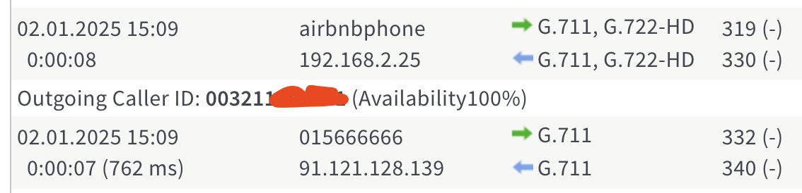

Ter illustratie: zo ziet de voice transmission tab eruit in de fritzbox Ik test ook met het nr 015666666 van telenet.

Wat je in deze screenshot ziet zijn 2 gesprekken:
- de VoIP call tussen het telefoontoestel (softphone) en de Fritzbox
- de externe call via OVH naar 015666666
Het OVH gesprek is volledig G.711, de verbinding met de Softphone is G711 en G722HD.
Het probleem is dus waarschijnlijk niet OVH, maar de (interne) Softphone call?

Heb net even alleen de g711 laten staan in de softphone. Maar geen positief resultaat. Fritz geeft wel aan nu alleen g711 te gebruiken intern en richting ovh. G722hd staat er niet meer bij...
Maar geen geluid op 015666666 wel op 080022800.bizar he
