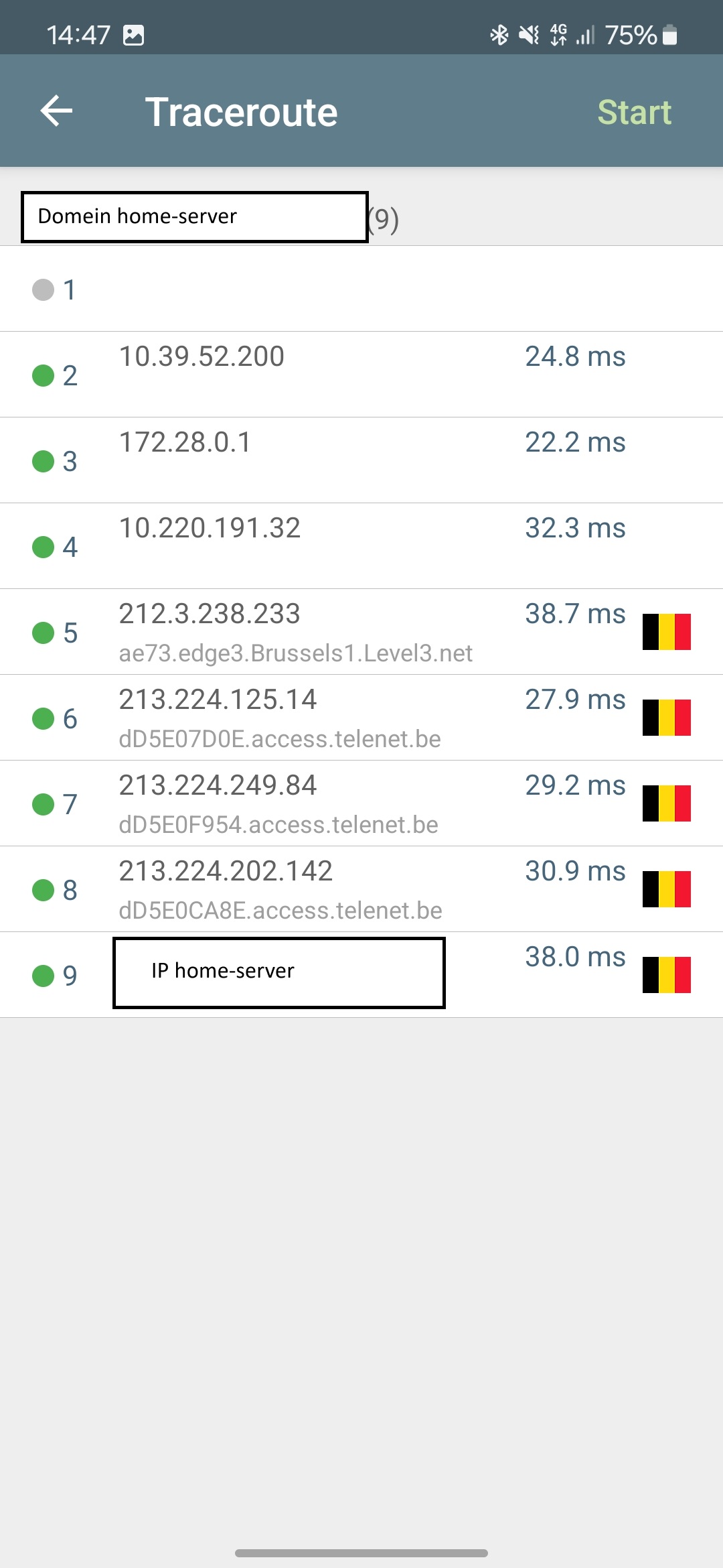

Er zijn wel een paar apps die traceroutes kunnen doen. Op Android ken ik zelf Net Analyzer, geen idee voor iOS.

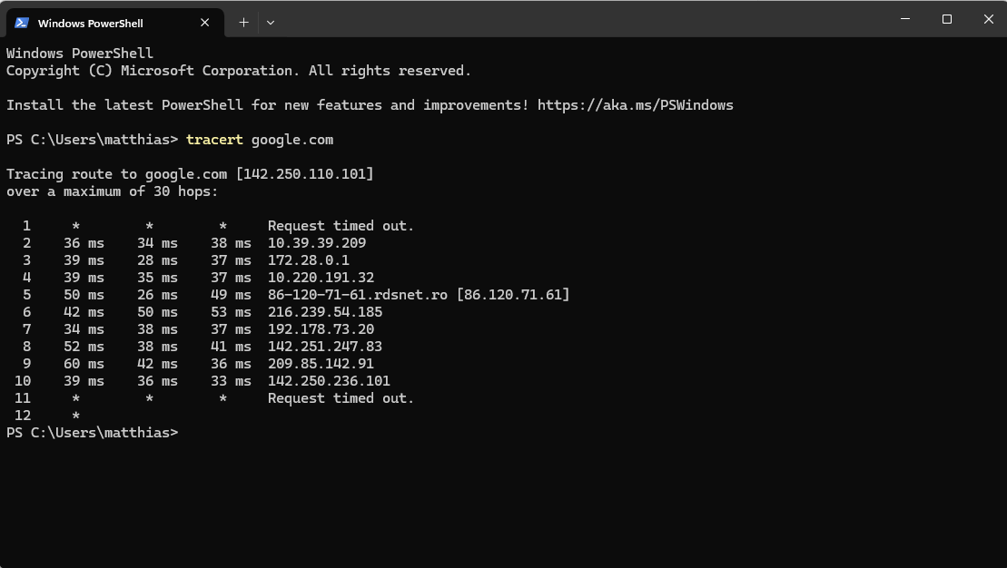

Ik heb even mijn DIGI-sim in mijn laptop gestoken, dit is het resultaat van de tracert naar google.com:
PS C:\Users\matthias> tracert google.com
Tracing route to google.com [142.250.110.101]
over a maximum of 30 hops:
1 * * * Request timed out.
2 36 ms 34 ms 38 ms 10.39.39.209
3 39 ms 28 ms 37 ms 172.28.0.1
4 39 ms 35 ms 37 ms 10.220.191.32
5 50 ms 26 ms 49 ms 86-120-71-61.rdsnet.ro [86.120.71.61]
6 42 ms 50 ms 53 ms 216.239.54.185
7 34 ms 38 ms 37 ms 192.178.73.20
8 52 ms 38 ms 41 ms 142.251.247.83
9 60 ms 42 ms 36 ms 209.85.142.91
10 39 ms 36 ms 33 ms 142.250.236.101
Laatst gewijzigd door matthiasvd 5 maanden geleden, in totaal 1 gewijzigd.

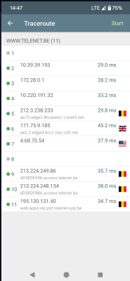

OK, naar waar je wil dat ik een route trace?devilkin schreef: 5 maanden geleden Er zijn wel een paar apps die traceroutes kunnen doen. Op Android ken ik zelf Net Analyzer, geen idee voor iOS.
Naar www.telenet.be?

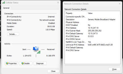

Dit zie ik in control panel

PS C:\Users\matthias> tracert telenet.be
Tracing route to telenet.be [195.130.131.40]
2 69 ms 44 ms 30 ms 10.39.52.209
3 80 ms 47 ms 50 ms 172.28.1.1
4 66 ms 32 ms 37 ms 10.220.191.32
5 49 ms 37 ms 37 ms ae73.edge3.Brussels1.Level3.net [212.3.238.233]
6 37 ms 37 ms 38 ms ae2.2.edge4.bru1.neo.colt.net [171.75.9.185]
7 90 ms 67 ms 79 ms 4.68.70.54
8 * * * Request timed out.
9 86 ms 49 ms 46 ms dD5E0F956.access.telenet.be [213.224.249.86]
10 68 ms 57 ms 57 ms dD5E0F886.access.telenet.be [213.224.248.134]
11 86 ms 47 ms 58 ms web-apps-vip.prd.telenet-ops.be [195.130.131.40]

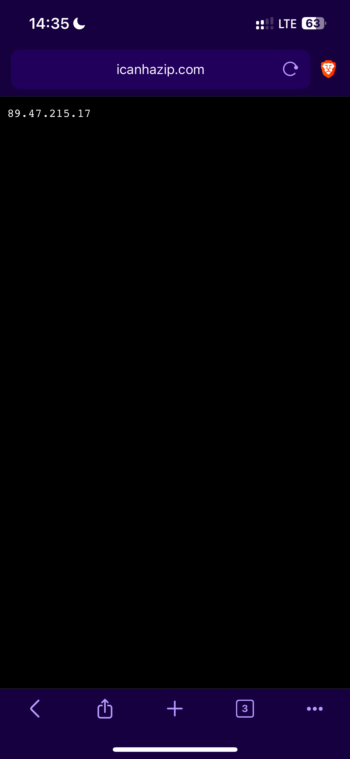

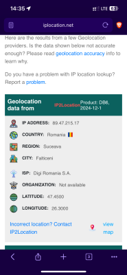

Ben ergens tegengekomen maar vraag mij af of het ook zo is dat Digi het internet verkeer via Roemenië laat gaan want er zijn mensen die zeggen dat ze op Spotify reclame uit Roemenië krijgen.

Neen hun internetverkeer wordt niet omgeleid via Roemenië, maar zoals @33Fraise33 al aanhaalde is het mogelijk dat er nog oorspronkelijk Roemeense ip ranges worden gebruikt waarbij de verandering in geo-locatie naar België nog niet bij alle databases is gesynchroniseerd.

Dit proces hangt niet van DIGI af, maar van RIPE. Zolang zij het nog niet gedaan hebben, zal er geen update van de database plaatsvinden.
Aangezien het feestdagen zijn, dan zal dit langer duren vermoed ik.
