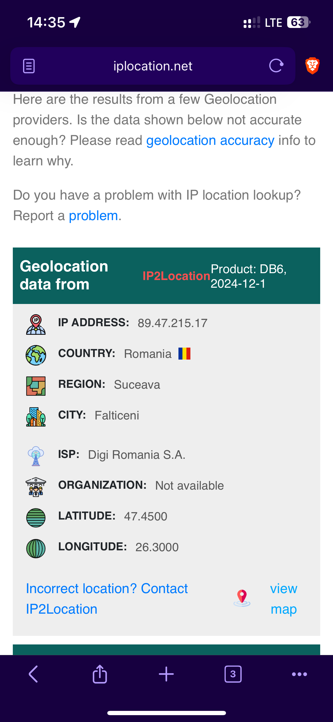

Al mijn outbound internet traffic loopt ook over Roemenië.

matthiasvd
Berichten: 10
Lid geworden op: 11 apr 2022, 19:03
Bedankt: 2 keer
Dit zie ik in control panel

Ik wil hier ook even inspringen. Ik heb al wat background info gegeven over Digi hun routering, maar hierbij nog wat extra. Digi en Citymesh delen de rack in de grote datacenters in België ( LCL en Interxion) dit is waar ze transit afnemen van enkele grote providers zoals Arelion, Colt,... (allemaal 100G). Verder hebben ze ook cross connects naar BNIX en direct connects naar Google. Er blijven ook constant aanvragen bijkomen voor nieuwe cross connects. Dus alle data gaat gewoon lokaal naar het internet.
De enige logische redenering lijkt me dat de IP ranges nog niet juist doorgekomen zijn in de RIPE DB voor de geolocation. Maar zoals aangegeven, de latency toont al aan dat dit niet effectief naar Roemenië gaat.

Neen hun internetverkeer wordt niet omgeleid via Roemenië, maar zoals @33Fraise33 al aanhaalde is het mogelijk dat er nog oorspronkelijk Roemeense ip ranges worden gebruikt waarbij de verandering in geo-locatie naar België nog niet bij alle databases is gesynchroniseerd.

Dit proces hangt niet van DIGI af, maar van RIPE. Zolang zij het nog niet gedaan hebben, zal er geen update van de database plaatsvinden.

Ze hebben de nodige stappen gezet.
https://bgp.tools/prefix/89.47.212.0/22#asinfo
Block staat al op België, en ze publiceren een nette geofeed.
https://ispconfig.digi.ro/digi-geo-ip.txt
