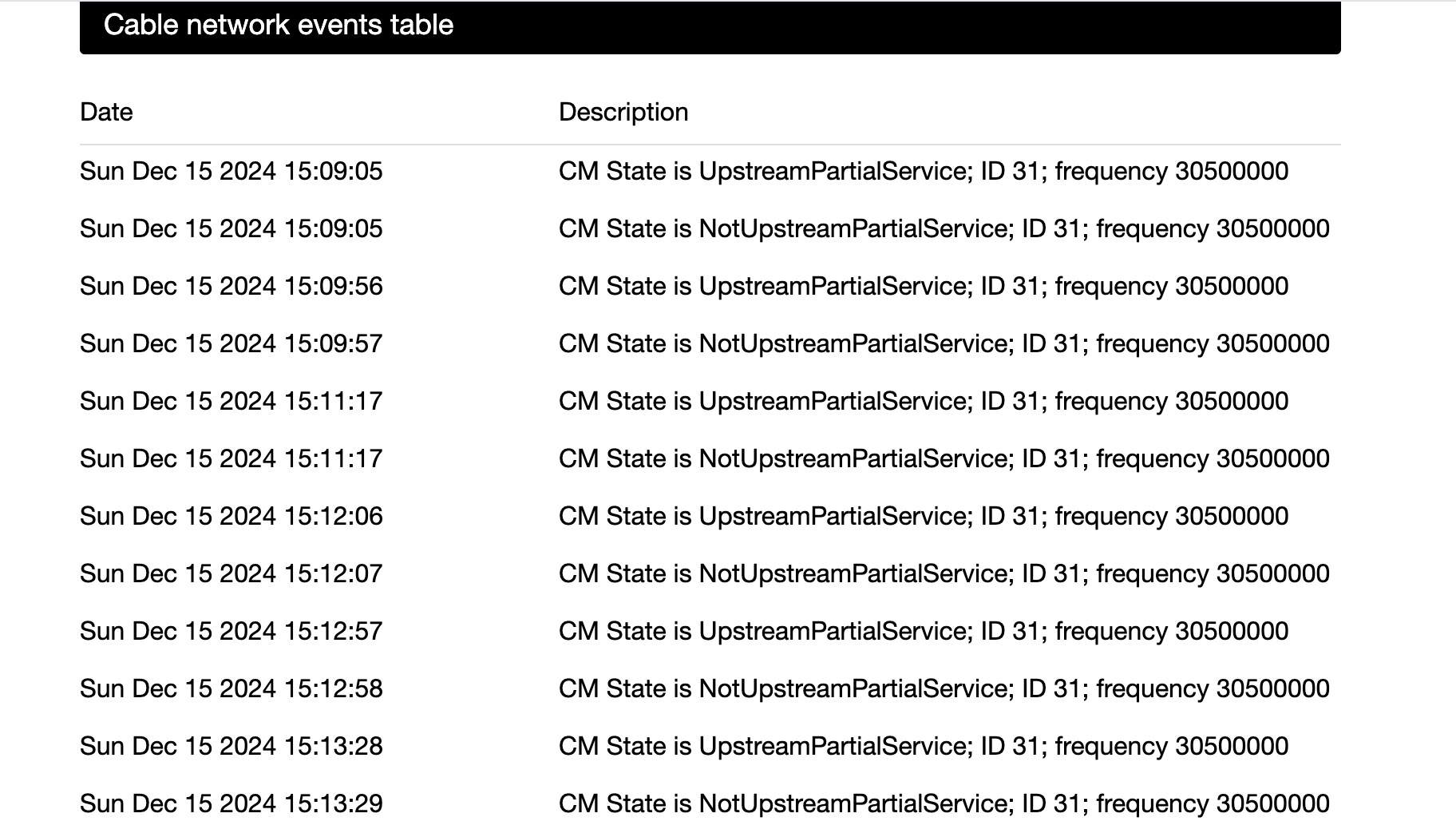

Update over trage Hey kabelverbinding. Ik heb even wat logs uit de Siligence gehaald. Iemand een idee of het aan de kabel ligt? Ik denk het niet want voor ik naar bridge ging was de snelheid wel ok.

Uw TX staat in partial service. Niet elk kanaal is dus beschikbaar, waardoor je verbinding langzamer en niet stabiel is. De latency kan hierdoor verhogen en time outs optreden.
Ook de hoogste frequentie van u ontvangen in de screenshot is niet goed, ik weet niet of je nog hogere kanalen ook ziet, want deze zijn er in principe ook. Je zou er 24 moeten hebben of meer in de RX.
Orange even bellen om de modems van de buren te checken om een individueel of algemener probleem in te schatten.

Bedankt Nordic, zou dit puur fysiek zijn in de aansluiting, of zou het kunnen dat ik op een soort 'repair' profiel zit? Dat Hey / Orange bewust mijn lijn een partial service geeft? Kan het met mijn heen en weer schakelen tussen bridge en gewoon te maken hebben?

Vaak is dit de kabel van de niu naar de modem, van te wisselen soms lichtjes beschadigd. Connectoren goed vastgezet op niu en modem?
Anders de dropkabel, regelmatig aan de kant van de straataansluiting in paddestoel, op gevel of paal. Gebroken connector, slechte massa, oxidatie, ...
Soms ook de kabel zelf beschadigd of waterschade.
Weinig dingen die je zelf kan controleren.
In mindere gevallen ook gewoon het aansluitpunt zelf dat defect is en dit veroorzaakt, of een probleem op het netwerk zelf, daarmee dat Orange kan kijken of de buren eenzelfde storing hebben of niet. Zo kan een lokaal of netwerkprobleem al min of meer vastgesteld worden.
Al weet ik niet of Orange ook de modems van Telenet kan testen om zo te vergelijken.
Als je de modem herstart, gaat hij dan na 10minuten in partial service, of pas na langere tijd?
Een provider kan bepaalde kanalen ook uitschakelen, maar dit doen ze in principe enkel maar als er bv. ook een broadcastcenter aanwezig zou zijn op dat net. Kans dat je in een serviceflat zit lijkt me klein...

Geen serviceflat nee, het is een vrijstaande woning. Het rare is dat ik deze lage snelheid pas heb sinds ik naar bridge ging. Kan Orange dit geforceerd hebben?

Neen, Orange kan dit niet forceren. De partial service is echt door een slechte verbinding op het kabelnetwerk of een storing op het netwerk.
U modem gaat naar u router? Is die correct geconfigureerd?

Ik heb op een bepaald moment even de coax van NIU naar de modem losgeschroefd en nadien weer vastgezet. Wellicht is het daar gebeurd. Vreemd, want past perfect. Zou de kabel dan echt door losschroeven beschadigd zijn geraakt? Heb intussen even losgedraaid en opnieuw erop geschoven, zelfde resultaat.... Alvast bedankt om me op het juiste spoor te zetten.
De Partial service is er van bij de opstart van de modem trouwens, niet na 10 minuten.
Nog een vraagje: krijgt de siligence een ander mac adres zodra hij in bridge staat?

De logs zijn toch normaal in bridge? Ziet er exact zelfde uit als mij.

Maar waarom komt er dan slechts 1,8Mbps uit de modem?

Nee nee, volgens mij zit Nordic op het juiste spoor: de coax tussen niu en modem. Ik heb die even uitgeschroefd. Nadien is de miserie begonnen. Maar zo een kabel met een dun naald pinnetje als connector is moeilijk los te kopen. De Hey technieker heeft trouwens deze niu - modem kabel niet nieuw meegegeven, hij lag er nog van vroeger telenet. Waar vind je die?

Intussen wat meer nieuws. De trage snelheden lagen niet aan een slechte kabel, maar aan mijn eerdere vraag voor een vrije modemkeuze. Ik had nog een oude Telenet modem liggen (modem only), en dacht die te gaan gebruiken voor Hey. Ze belden mij dat dat onmogelijk was, je mag geen vrije modemkeuze doen met oude providermodems. Maar blijkbaar was de vorige, de Siligence, dus wel al deels gedeactiveerd. Dat hebben ze nu rechtgezet, met een telefoontje erbij. Dit was een niet-verborgen nummer van Orange, zone 02. Nadien kreeg ik een sms met een code waarmee ik kan inbellen om bij dezelfde dame terecht te komen. Zij was wel zeer goed op de hoogte.
De siligence staat nu in Bridge en blijft alleszins volle snelheid geven. Nu wachten tot mijn Fritzbox 6670 aankomt en dan definitief switchen.
