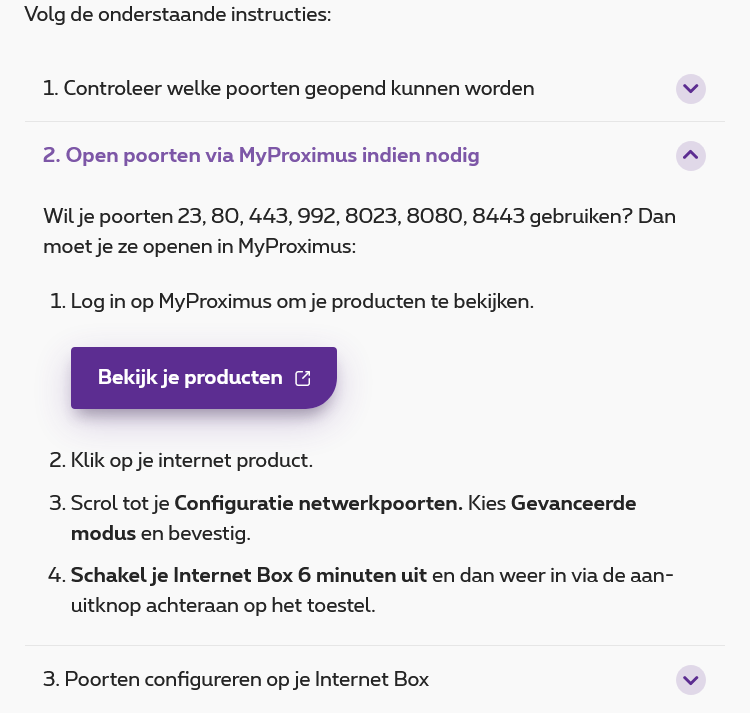

Ik ben net overgestapt naar Proximus. Ik gebruik een Omada router waarmee ik perfect op internet kan (VLAN20 op de WAN poort) maar ondanks dat de instellingen op mijn eigen router goed staan voor port 80 en 443 te openen voor mijn reverse proxy, werkt het niet. Bij Mobile Vikings werkte dit zonder problemen.
Staat dit bij Proximus geblokkeerd? MyProximus geeft op dit moment een technische foutmelding maar als er geen InternetBox is aangesloten kan je daar toch ook weinig doen?

Staat op jouw lijn toevallig CGNAT aan? Zo ja, die kun je uitzetten in je proximus profiel.

Vroeger moest je dit expliciet open zetten in mijn Proximus ergens om die poorten open te krijgen. Geen idee hoe het nu zit

@qless en waar zie ik dat? MyProximus geeft bij mij een foutmelding

Zie bijlage. Als je net bent overgestapt moet je nog even geduld uitoefenen vrees ik tot dat je MyProximus omgeving gesynchroniseert is.

Je kan CGNAT ook herkennen aan je WAN IP adres:
Is dat een IP adres in de 100.64/10 range (dus alles vanaf 100.64.0.0 tot 100.127.255.255), dan heb je een CGNAT IP adres.
Soms misbruiken providers ook de 10/8 range (10.x.x.x), dus ook als je IP adres zo begint zit je achter een CGNAT.

Beetje offtopic maar gaat over zelfde probleem: twee weken geleden overgezet van van de Scarlet systemen naar Proximus sindsdien werkt mijn portforwarding ook niet meer.
Zoals @freddie poste had ik vlug gevonden dat Proximus deze poorten blokkeerde maar voor Scarlet klanten (nu op Proximus systemen) kan je dat niet aanpassen... Jij zal waarschijnlijk meer geluk hebben.
