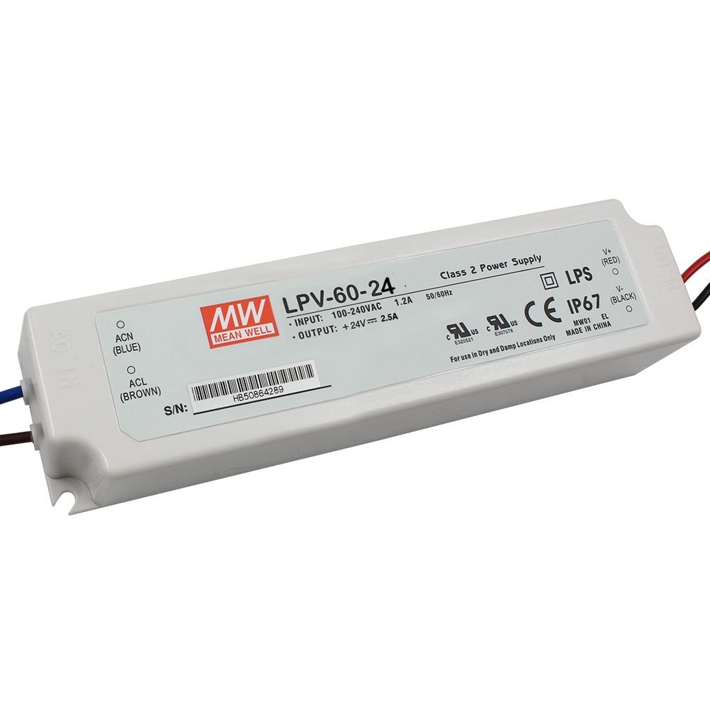

Ikzelf heb een 230v kabel (blauw-bruin-aarding).
Hoe doe je dit dan met een ledstrip? Want die hebben 12 a 24-volt?
Dus dan zit je met dikke(?) transfo ertussen?
Bij mij zou het wel om terrasverlichting tegen de buitengevel zijn.
Maar op zich wel wat ontopic omdat Cadsite toch ook een transfo moet steken?

Yep, maar ik kan dat gewoon onder de keukenkast vijzen. :lol:
Los daarvan, een voeding (geen transfo) hoeft niet dik te zijn. Dat hangt af van het vermogen dat je wil voeden.
Ik heb in een boekenplank een voeding zitten van ongeveer 2 x 2 x 3 cm

Hoe moet je een ledstrip aansluiten?
Data technicus
Berichten: 1063
Locatie: Spalbeek (Hasselt)
Bedankt: 144 keer
glda19 schreef:[mention]databoy[/mention]
Met een driver.
