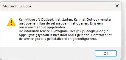

Deze week hebben twee PC's de update naar 24H2 ontvangen.
Hierop kreeg ik meteen volgende problemen:
- WireGuard VPN maakt verbinding, maar kan de remote locaties niet meer openen
- Outlook met Google Workspace Sync kan niet meer worden opgestart.
Ik krijg deze foutmelding
WireGuard dacht ik eerst aan een firewall setting, maar zelfs met het uitschakelen van de firewall lukte het niet.
Terug gedraaid naar een vorige build (23h2) en alles werkt meteen terug.
Waar kan ik deze problemen melden? En dat er effectief iets aan gedaan wordt, want vroeg of laat zal de update terug worden geinstalleerd ....
Windows 24H2 problemen

De feed-back kun je als volgt versturen: https://support.microsoft.com/en-us/win ... 6612949332
