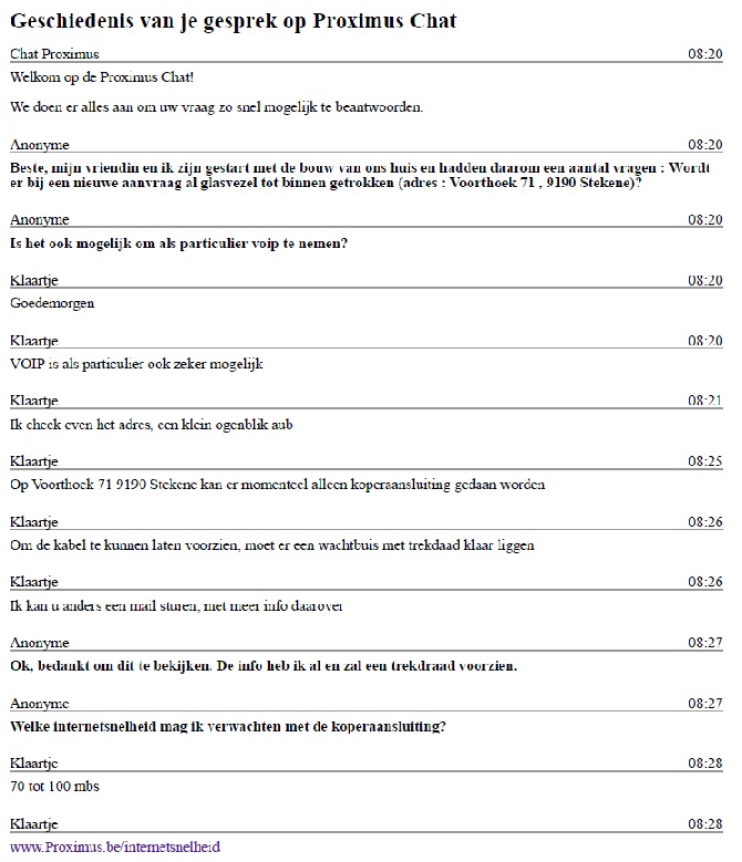

Bedankt voor al jullie antwoorden. Heb na wat doorvragen bij Proximus eindelijk wat duidelijkheid gekregen. Blijkbaar zit er een foutje in hun speedtest waardoor ik dus een veel te lage snelheid te zien krijg. Ik wordt aangesloten op de ROP die het dichtste bij ons adres staat en de lijn is geconnecteerd op een profiel van 70/30 en zal via DLM dan nog kunnen opgetrokken worden. Dus goed nieuws eigenlijk
