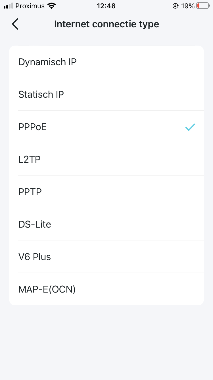

Ik heb een internet box gekregen ipv mijn bbox3
Huidige setup is bbox3 met 1x decoder v5 en 1x decoder v7 rechtstreeks aangesloten. en tp link deco met een 2de pppoe sessie voor mijn ip devices.
Als ik de internet box installeer, dan begrijp ik dat ik mijn deco in de bridge poort kan steken en in Ipoe modus moet zetten. Maar die optie heb ik precies niet.
Ik kan wel een mac adres klonen op de deco unit.
Welke optie moet ik dan selecteren (zie bijlage)?
Moet ik dan het mac adres van de internet box gebruiken?
En mijn decoders mogen die dan rechtstreeks op de deco, of moeten deze op lan poorten 2 en 3 van de internet box blijven?
Tx!

Je moet helemaal niets "clonen"
Wat betreft de decoders:
- Ik zou die gewoon rechtsreeks op de Internet Box aansluiten (LAN 2-3-4) zoals je het nu doet met de B-box.
- Deco aansluiten op de LAN1/BRIDGE poort van de InternetBox.
- Deco instellen op Dynamisch IP (Internet connection type).
Jouw router zal nu voorlopig een lokaal IP adres krijgen van de Internet router (192.168.129.x). - Ga dan naar My Proximus en vul het MAC adres in voor de bridge. Vanaf nu krijgt jouw Deco een publiek IPv4 adres / Ipv6 prefix
- Mijn Internet > Producten > Druk op jouw Internet Abbo.
- Ga dan naar Instellingen > Instellingen Internet Box > Netwerk > Netwerk beheren.
- Onderaan zie je "Bridged LAN Host". Dit zet je op "ON" en hier vul je het MAC adres in van de TP Link (WAN MAC adres).
- Via Instellingen > WiFi > WiFi beheren > Privé Wifi kan je best ook de WiFi van de Internet Box uitschakelen (gezien je de WiFi van je TP Ling Deco systeem wilt gebruiken).

Dag Philippe,
Alvast bedankt voor je hulp. Alles gaat goed totdat ik de bridge aan zet.
Dus momenteel heb ik een ip adres 192.168.129.0 op mijn deco (bridge modus disabled).
Als ik de bridge aan zet en mac adres van mijn deco router invul, dan krijg ik geen ip adres, noch ipv4, noch ipv6…
Ik heb deco’s ook volledig gereboot, maar zonder baat.
Heb je een idee wat er mis is?
Tx
Edit:
Net gemerkt dat het mac adres dat op de sticker van de deco staat (alsook mac adres volgens de deco app) niet 100% overeenkomt met het mac adres dat de internet box (gezien via myproximus). Het is hetzelfde buiten de laatste letter : eindigt op B6 ipv B5. Nu lijkt het wel te werken. Toch vreemd dat mac adres fout zou staan op zowel de app, als op de sticker…

Een router heeft meerdere MAC adressen. Een LAN Mac adres, een WAN MAC adres, een WLAN Mac adres en
Meestal verschilt inderdaad de laatste letter...
Wat je nodig hebt is het WAN Mac adres, wat soms moeilijk te vinden is.
Dat was de reden waarom je eerst moet verbinden zonder bridge. Dan zie je in My Proximus het correcte Mac adres van de aangesloten router.
