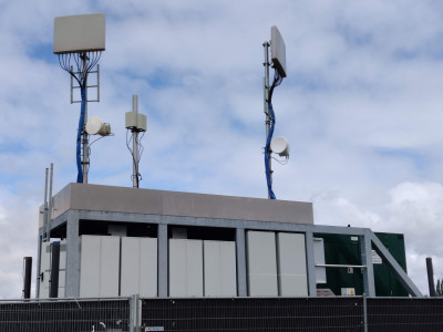

Inderdaad, tijdelijke installatie zoals deze
(foto genomen op Hyp-O-Dream Waregem)

Dat noemen ze cows. Geen koeien maar cells on wheels. Kan je interessante filmpjes op YouTube over vinden.
https://en.m.wikipedia.org/wiki/Mobile_cell_sites
