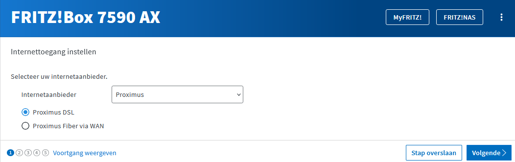

Tijdens het instellen (F!Box 7xxx) moet je de Provider kiezen, vb Proximus. Dan krijg je 2 opties:
Bij een F!Box Fiber (5xxx) krijg je ook 2 opties (indien de SFP module aangesloten is):
In beide gevallen moet je de optie "Proximus Fiber via WAN" kiezen om de F!Box als router te gebruiken.
Het Proximus profiel zorgt voor de correcte VLAN instellingen, en ook de support voor IPTV.
- Proximus DSL
- Proximus Fiber via WAN
- Proximus Fiber
