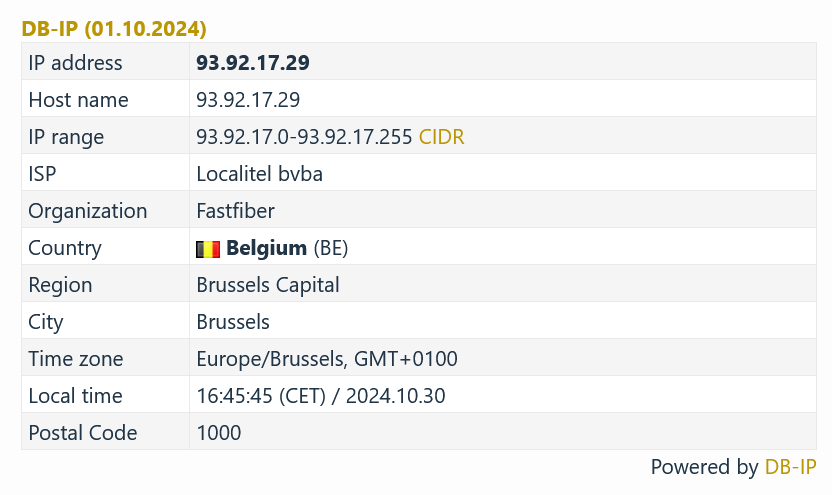

Transit was oorspronkelijk via EDP, maar sinds ergens kort voor de zomervakantie loopt dit via Localitel (https://localitel.net/peering.html). Ze zijn wel zelf verbonden met Proximus. Oude klanten werden geleidelijk aan overgezet naar hun nieuwe netwerk. Nieuwe klanten komen sws op het nieuwe netwerk terecht.wmsyap schreef: 30 okt 2024, 08:35 Ik gebruik momenteel proximus fiber. Ik ben van plan om over te stappen op EDPnet of FastFiber nadat de promotie over een paar maanden afloopt. Ik heb een college die EDP al een tijdje gebruikt en hij is er tevreden over. Fastfiber is voor mij vrij onbekend. De informatie en recensies zijn moeilijk te vinden.
Is Fastfiber een reseller van EDPnet? Ik zie in het bericht over Fastfiber speedtest en het public IP is van EDP. Kan ik ervan uitgaan dat IP-peering / transit van Fastfiber allemaal door EDP worden afgehandeld? Ik weet niet zeker of er iemand is die mijn vraag kan beantwoorden.
https://asrank.caida.org/asns/209725
https://ipinfo.io/AS209725
Even een random IP-adres genomen uit hun ranges:
Zie ook mijn eerder bericht hierover:
freddie schreef: 22 okt 2024, 21:48 Bij mij en andere kennissen is het vrij vlot verlopen. 50 euro activatiekost bij de plaatsing vd bestelling betaald maar die is daarna telkens weer correct terugbetaald.
Qua netwerk zit het allemaal prima. Hebben hun eigen interconnect met PXS. Achterliggend netwerk is via Localitel.

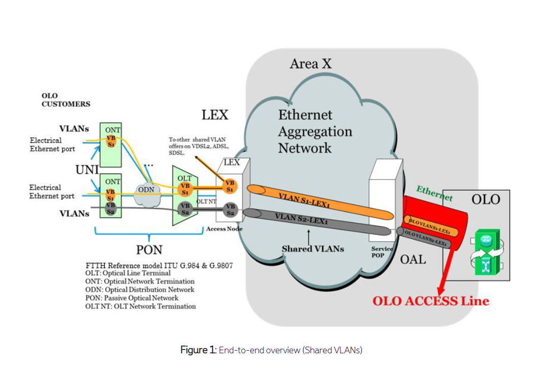

- Berichten: 18685
- Uitgedeelde bedankjes: 1025 keer
- Bedankt: 3824 keer
- Recent bedankt: 14 keer
Met vlan aanpassen bedoelen ze heel waarschijnlijk niet de vlan van jouw individuele lijn (VLAN10, VLAN20, ...)
Maar alle traffiek richting Fastfiber wordt door Proximus verzameld in de POP's (een POP per Provincie) waar OLO's het overnemen op hun eigen netwerk
En dat noemen ze ook vlan's ..

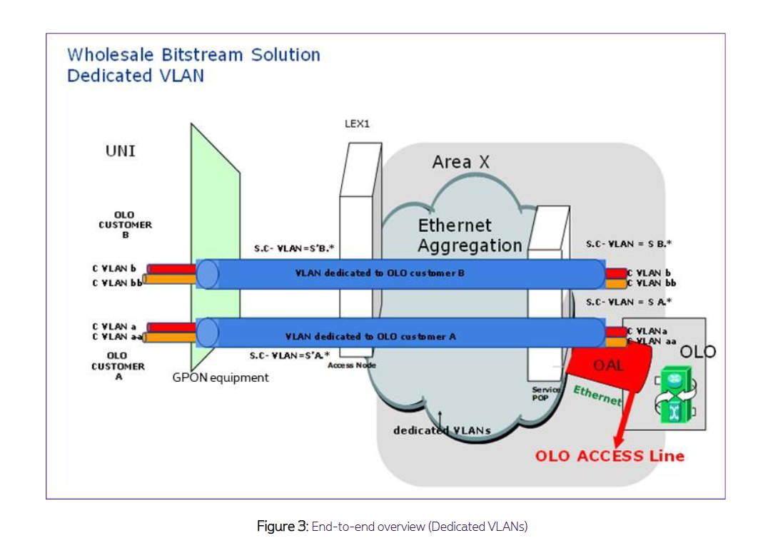

Gaat inderdaad (waarschijnlijk) over de VLAN van de verbinding tussen de LEX in uw gemeente en de provincie POP.
Die VLAN ID's zijn compleet anders dan de service classes op het niveau van de ONT.
Op de 2de pagina van de pdf staat een goed voorbeeld (groen gemarkeerd).

@philippe_d VLAN 20 werkt anders dan VLAN 10. Elke subscriber is volledig geïsoleerd en Proximus werkt op LEX niveau. Hierdoor heeft Proximus ook geen problemen met DHCPv6, omdat zij een "interface" per klant zien op hun routers. bij VLAN 10 ziet de provider 1 "interface" per LEX in de Service area POP's.
Met PPPoE kan je wel weer unieke interfaces per subscriber krijgen over een shared VLAN door die authenticatie.
Op de twee foto's is te zien dat bij een shared VLAN het verkeer van alle subscribers per LEX op één VLAN wordt samengevoegd, terwijl bij een dedicated VLAN het verkeer voor elke subscriber tot bij de OLO gescheiden blijft.
Je hebt dan ook nog single VLAN 11 maar daar begrijp ik nog niet goed wat het verschil is met de shared VLAN.
VLAN 10 en DHCv6 is mogelijk, maar Proximus moet hier nog het een en ander voor in orde brengen.
