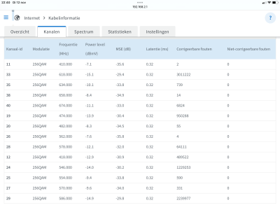

Ik lees op verschillende sites dat een paar duizend corrigeerbare errors al niet goed is, ik heb een paar miljoen errors 😅.
Ik heb ondertussen de NIU al eens even verwijderd en de fouten blijven.
Als ik naar signaalsterktes kijk dan is er duidelijk iets mis met de binnenkomende lijn. Kan goed zijn, want Fluvius heeft een paar maanden geleden een stroomkabel aan straat moeten repareren (natuurlijk net naast een netwerkverdeler) en toen is internet ook al een paar keer volledig uitgevallen. Vrees dat ze toen de kabel hebben beschadigd.
Morgen bellen met Orange, maar gaat nog leuk worden, want ze geven geen support met het nieuwe modem en de oude verbindt niet meer.
Toegevoegd na 30 minuten 41 seconden:
Zojuist nog eens een speedtest gedaan en zelfs met de fouten haal ik nu de maximale snelheid van de lijn.
De Fritzbox gaat duidelijk beter om met een slecht kabelsignaal dan het Siligence modem. Dat modem leek af en toe volledig te blokkeren voor een halve minuut, waardoor ik dacht dat het een modem probleem was.

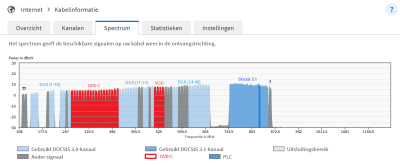

De FritzBox gebruikt 28 (van de 40) Docsis 3.0 kanalen + 1 Docsis 3.1 kanaal
De beschikbare bandbreedte (ca 2.4 GHz) is dus welleicht groot genoeg om jou de volle snelheid te geven (afhankelijk van de drukte op de node), zelfs met deze corrigeerbare fouten?

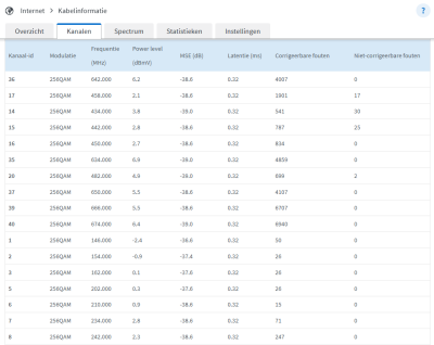

Als ik jouw waarden vergelijk met deze hier (zie screenshot onder), dan valt mij op dat de signaalsterkte (Power level) bij jou een stuk lager ligt (gemiddeld -11 dB) dan bij mij (gemiddeld +3 dB)
Als je op de "Help" toest drukt, dan krijg je volgende informatie: Eigenschappen van de signaaloverdracht
Geen idee welke waarden OK zijn, maar ik neem aan dat Docsis 3.0 en DVB-C dezelfde signalen zijn (QAM256). Voor DVB-C zegt AVM dat de Signaalsterkte voor een goed signaal tussen -6dB en +6dB moet zijn: DVB-C / Spectrum
Je ziet ook dat de fouten alleen voorkomen op de kanalen waar de Signaalsterkte onder de -8dB komt.
Volgens mij is er inderdaad iets verkeerd met de kabel: je krijgt een te zwak signaal ...

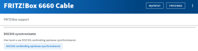

Dat blokkeren gedurende een halve minuut is waarschijnlijk het her-synchroniseren van de Docsis verbinding?
In de FritzBox kan je dat ook manueel doen: Hulp en Info > Fritz!Box Support > DOCSIS-synchronisatie
In de hoop dat je dan betere kanalen toegewezen krijgt :wink:
Zo'n Docsis her-synchronisatie veroorzaakt een korte onderbreking (reconnect), dus veel sneller dan een volledige modem reboot.

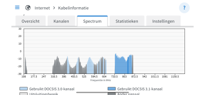

Ondertussen 200 miljoen corrigeerbare fouten en ook al een aantal niet corrigeerbare. Het plaatje van het spectrum laat ook goed zien dat er een probleem is:

Ter veregelijking, hieronder dezelfde grafiek voor onze aanluiting:
  • rood ingekleurd zijn de DVB-C kanalen (ter info) ...
  • je ziet duidelijk de slechte signaalsterkte in jouw grafiek?
  • jouw modem gebruikt maar 14 D3.0 kanalen (in plaats van 28). Misschien is dit een (bandbreedte) beperking voor Orange klanten (dat komt met het configuratiebestand) ?
  • last but not least: er is waarschijnlijk een TV filter op jouw lijn (TOF filter), die de frequenties tussen 140MHz en 306MHz wegfiltert (de DVB-C muxen tussen 306MHz en 402MHz krijg je wel nog :wink: ). Misschien is deze filter niet goed meer en verzwakt je hele signaal teveel?

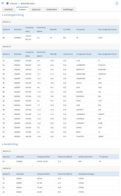

Hier nog een volledig overzicht van de kanalen, de vorige waren screenshots van het scherm, nu heb ik de volledige pagina als screenshot genomen:

Duidelijk een te zwak signaal:
  • Voor een goed signaal moet de signaalsterkte tussen -5dbmV en +5dbmV liggen
  • Acceptabel is nog tussen -10dbmV en +10dbmV
Kan verschillende oorzaken hebben
- "kink in de kabel" buiten (=> door provider op te lossen).
- kapotte TV filter?
- slecht aangedraaide coaxen (vb coax tussen NIU en modem).
- kapotte NIU (uit te sluiten gezien je al geprobeerd hebt op de hoofdkabel)
