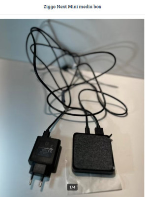

https://www.nlziet.nl/nl/zenderoverzicht/
leuk, helaas geen commerciële Belgische zenders....moet je 2 paketten gaan nemen. (+ TVV)
Vraag me af of kwaliteit evengoed is als dvb-c.

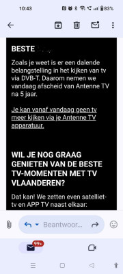

Hallo,
AntenneTV ligt eruit merk ik
Welke opties heb ik om minstens VRT1 te zien, direct beeld bij aanzetten TV (geen gedoe met 10 keer klikken), is voor hulpbehoevend persoon
Enkel kabel mogelijk, Proximus heeft hier enkel adsl...
Ik wens ook indien mogelijk niet meer te betalen dan nu..

Voorlopig zal ik nu vrtmax opzetten voor m'n ma, die toch 3 uur per dag kijkt. Vermoed dat m'n internet tegen z'n limieten aan zal lopen
Ben boos op de overheid, Als ze dvb-t opdoeken dient telenet en Proximus verplicht te worden VRT vrij te geven op de kabel. Betaal al 40 jaar lang belastingen
waarvan een groot stuk naar vrt vloeit.

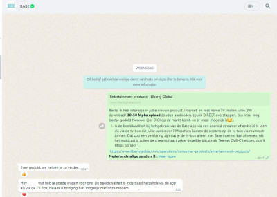

Base TV via app 10 € of digibox aan 15 €

- Base TV App (10€) kan je gebruiken met jouw Telenet Internet abonnement.
- Voor Base TV App + Base TV-Box (15€) moet je een Base internet abonnement erbij nemen.

Als ze zo hulpbehoevend is, en niet met een app op tv kan werken/Android streamer, dan heeft ze ook geen internet meer nodig?lucdec schreef: 01 sep 2024, 15:45 Ik denk dat m'n enige bruikbare oplossing is naar de telenetwinkel gaan, een bijkomend abo afsluiten van 22 euro/maand (dubbel zo duur als antenne tv) en die filter laten verwijderen zodat m'n ma kan kijken en door op cijfertje 1 van de remote te drukken vrt1 krijgt op het scherm... correct me if I am wrong
Als ze toch internet heeft, en met deze Base box zou kunnen werken, dan betaal je 10 € ipv 22. https://www.marktplaats.nl/v/audio-tv-e ... 45826d5acd

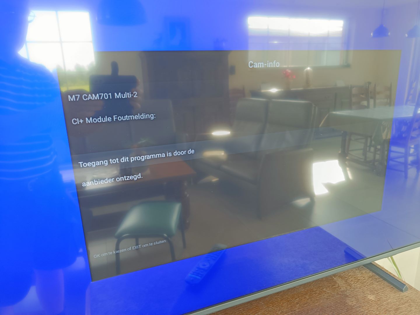

Maar ik vrees dat makkelijkste een CI slot is. (als ze niet moet opnemen)

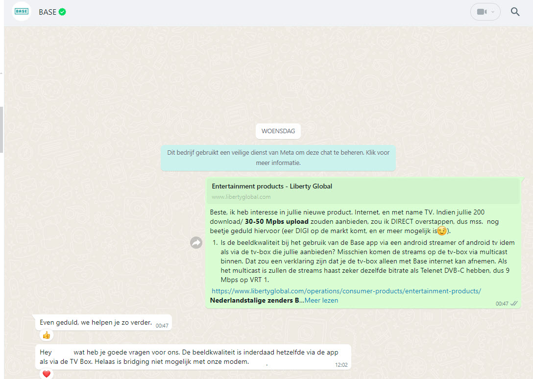

satsurfer schreef: 01 sep 2024, 16:40 Als ze toch internet heeft, en met deze Base box zou kunnen werken, dan betaal je 10 € ipv 22.
Beeldkwaliteit is niet beter dan enige andere -niet Base- streamer, dus ze gebruiken geen andere protocollen. Dus waarom zou dat niet werken? Werkt op elke internetverbinding. Dus je kan het op voorhand testen. Soit, 100 eur zou ik er toch niet aan geven. Nog ff geduld en ze gooien ze voor 25 € naar je hoofd op 2dehandsphilippe_d schreef: 01 sep 2024, 18:01 De Ziggo Next Mini is de Nederlandse versie van de TV-Box
Die zal niet volgens mij hier niet werken indien niet geregistreerd, noch bij Telenet noch bij Base
Dus geen oplossing.

@OP: de enige eenvoudige "legacy" optie is dus Telenet kabelabo, compact signaal, CI-module. Al de andere opties zijn gegarandeerd meer clicks of "updates" of al zo'n zaken, wat er ook beweerd wordt.

Ondertussen zie ik dat de zender uitgeschakelt is. Kanaal 43 en 46 zijn leeg.....(Mast egem)
Tzal voorlopig RTBF via kanaal 42 worden vanavond. Gelukkig is deze HD. Always look at the bright site!
Klacht gestuurd naar vrt
Direct antwoord, veel blabla naast de kwestie....
