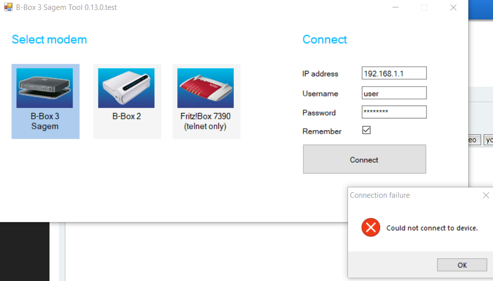

de tool werkt (zowel via laptop (draadloos) als via desktop (bedraad) maar krijg wel deze melding. IK draai op beide toestellen de laatste win 10 home
payphoneuser
Berichten: 404
Bedankt: 60 keer
Uitvoeren als Administrator, dat lost het op
Sinna
Berichten: 3402
Twitter: KrSi78
Bedankt: 241 keer
Adminrechten zijn m.i. niet nodig. Ik vermoed dat als je de tool vanuit een 'normale' folder lanceert (dus niet C:\Windows\System32) het wel zal lukken.

Bonjour,
Pour moi, avec le user et le mot de passe du modem, le même utilisé pour acceder aux options de ma Bbox 3, impossible de me connecter, je reçois toujours un message d'erreur.
D'avance merci.

Peut-être as-tu une b-box 3 Technicolor ? (C’est marqué sur la grande étiquette blanche à l’arrière de la b-box 3.) Si tel est le cas, le programme est alors incompatible…
Misschien heb je een b-box 3 Technicolor? (Het is gemarkeerd op het grote witte label op de achterkant van de b-box 3.) Als dat zo is, dan is het programma niet compatibel...
