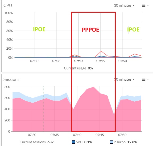

Een goede reden voor mij om IPOE te gebruiken in plaats van PPPOE.
https://community.fortinet.com/t5/Forti ... a-p/336627
If the interface is configured as PPPoE mode. PPPoE connections are handled by a PPP software process and terminated in virtual interfaces, which do not support hardware acceleration.

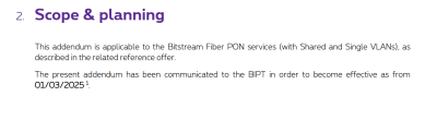

Normaal officieel vanaf 1/03/25
8500/2500 snelheid voor de momenteel duurste optie, vanaf 1/03/25 komt er een nieuw abbo erbij
8500/8000 aan 99€ per maand.

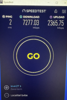

Bij mij thuis heb ik ondertussen al 2,5/2,5 symmetrisch
Trouwens DHCPv6 zou nu voorzien zijn voor binnen de komende twee maanden.

Kunt u a.u.b. altijd een bron vermelden als je met nieuwe info komt?master-magic schreef: 12 feb 2025, 07:55 Normaal officieel vanaf 1/03/25
Anders moeten we dat klasseren onder "geruchten"
Toegevoegd na 35 minuten 55 seconden:
Nieuwe uploadsnelheden zijn toegevoegd aan het overzicht op viewtopic.php?t=63600

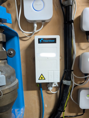

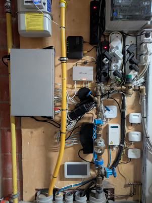

Ik post later nog foto van alles, maar moet eerst deze middag even de modem van Telenet weg halen en de kabels terug netjes leggen.
Aansluiting Fastfiber@Tazmanian79 Kan je wat feedback / ervaringen delenn (in het Fastfiber topic)?
(aansluiting, welke modem, instellingen, snelheden, ...)
Modem ONT van Proximus
Gaat vanaf ONT via netwerkkabel naar mijn UDM Pro over PPPoE (vanaf April DHCPv4 omdat daarmee nu IPv6 nog niet werkt)
Abonnement 1000/500.
Effectieve snelheid 927 mpbs down en 474 mbps up
Contact met Fastfiber (via email) ging steeds vlot en to the point

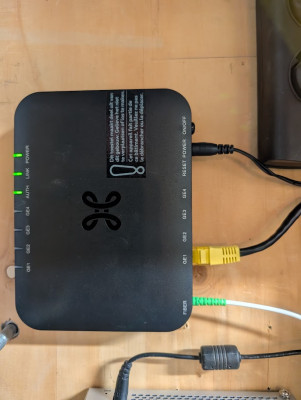

Kort even mijn ervaringen delen van FASTfiber.
Samenvatting: op maandag 17-02 om 18u00 besteld; op woensdag 19-02 om 18u00 geconnecteerd via FASTfiber.
Ik heb een Proximus fiber, met de volgende geschiedenis:
Eerste fiber abo activatie in Januari 2024: Proximus (op nieuw adres, andere providers herkenden dit adres niet. gratis installatie). Na twee weken Proximus overstap gemaakt naar Mobile Vikings (Februari 2024; nu werd het adres wél herkend. Een Proximus installateur is opnieuw gekomen voor de overstap. Heeft GE2 gebruikt ipv GE1 op de ONT).
Dus na een goed jaar Mobile Vikings te hebben op de fiber (150/50Mbps aan EUR 40), wou ik nu dus overstappen naar het voor mij onbekende FASTfiber (150/50Mbps aan EUR 34.95). Bestelling is maandag geplaatst om 18u00. Per email vroegen ze om meer informatie (factuur huidige provider - ivm easy switch ID en klanten nummer vermoed ik; en een foto van de ONTP en ONT inclusief mijn UTAC nummer); dit heb ik hen dan ook bezorgd.
Vervolgens heb ik op woensdag ochtend 3 emails (tussen 9u00 en 10u30) gehad met telkens een (ander) voorstel van installatie afspraak. En om 10u30 kreeg ik ook gewoon een andere email met de meldening "Je internetlijn is actief" waarin de login gegevens stonden.\
Woensdag om 18u00 heb de de configuratie in mijn OPNsense router (vm in Proxmox) aangepast: VLAN 10, PPPoE en de kabel in de ONT veranderd van GE2 naar GE1 en... Alles werkt zoals verwacht: 150 Mbps down, 50 Mbps up. IPv4 is publiek IP, in de range 109.233.104.0/22.
Een overzicht van mijn instellingen in OPNsense:
ONT (links) en ONTP (rechts):
Mijn router is OPNsense die als een VM draait op een Proxmox host. Hardware specs: Qotom mini pc, Intel N100 CPU, 4x 2.5Gbit Intel NIC. 32 GByte RAM.
Ik heb twee vragen:
Mijn ONT is van het type "Proximus ONT-GPON-4PORTS V3". Ik zie dat de link speed tussen mijn Qotom mini pc en de ONT slechts 1000mbps is, terwijl tussen mijn Qotom mini pc en mijn Netgear switch 2500mbps heeft. Weet iemand de maximale link speed van deze ONT?
Ik heb ook een (gratis) vast nummer meebesteld. Op dit moment in het klantenpaneel van FASTfiber staat die op status "Wachtende op activatie". Weet iemand hoe die vaste lijn uiteindelijk moet geconfigureerd worden. VoIP vermoed ik?
- jouw ONT is een 4-poorts GPON ONT. Tegenwoordig wordt voor GPON meestal de 1-poort Nokia ONT geplaatst. GPON ONT's hebben een max. snelheid van 1 Gbps (wat ruim voldooende is voor jouw 150/50 Mbps abonnement).
- Indien je een "multigiga" abonnement zou bestellen (> 1 Gbps), dan zal Proximus (via Fastfiber) een 1-poort XGS-PON ONT komen plaatsen. Deze heeft een 10G RJ45 poort.
Inderdaad VoIP. Fiberklaar moet jou de login geven van de VoIP lijn (Voiptiger?), en deze moet je dan instellen op jouw SIP device (Softphone, IP-phone of VoIP centrale)Ik heb ook een (gratis) vast nummer meebesteld. Op dit moment in het klantenpaneel van FASTfiber staat die op status "Wachtende op activatie". Weet iemand hoe die vaste lijn uiteindelijk moet geconfigureerd worden. VoIP vermoed ik?
