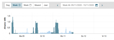

Dit topic eens even terug een shot verkopen.
Intussen heb ik dus een digitale meter. En heb ik de 15m resolutie geactiveerd op het portaal van fluvius (ik wil geen geld steken in S-poort monitoring - momenteel iig toch nog niet).
En dan merk ik dit op:
(Dagtarief=lichtblauw, nacht=donkerblauw)
Moet je weten dat het nachtverbruik hier bestaat uit:
-Warmwaterboiler, monofase, 1,8KW aansluitvermogen
-Accumulatieverwarming, driefase, 5KW aansluitvermogen.
En toch gaat er volgens die grafiek geen enkele piek boven de pakweg 1,5Kwh afname.
Past men hier dan toch een of andere vorm van black magic op toe, waardoor de VREG hun capaciteitstarief ineens minder absurd lijkt dan het overkwam?
Ik weet niet goed welke conclusie (if any) ik hieruit moet trekken....

Wat is de X-as?
Is 1 streepje 1 kwatrier?

inderdaad kwartiersegmenten :)

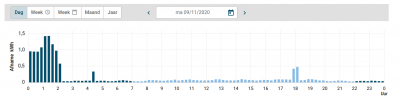

Hierbij een detail van maandag.
Die datapunten komen overigens ook als dusdanig terug in de csv export.
Ik probeer ergens een correlatie te zien tussen verbruik en de afname kwh getallen die fluvius gebruikt, maar ik zie het niet direct.
Maar de becijfering van de Vreg lijkt wel logischer en minder impactvol, als zij zich op dezelfde rekenmethodes baseren...
Maar of dat is wat eruit moet afleiden, das een ander verhaal natuurlijk.
Laatst gewijzigd door FlashBlue 12 nov 2020, 15:12, in totaal 1 gewijzigd.

Daar heb je van 0:00 tot 1:00 4x 1kWh (per kwartier), of 4 kWh (dat uur) verbruikt.
4kW, dat kan kloppen met uw verbruikers, want aansluitvermogen zegt niet alles?
Ipv kwartier konden ze beter pieken per uur gaan gebruiken. :wink:

FlashBlue schreef:
Dus ik vraag me af of dat ook de methode is die men dus voor capaciteitstarief gaat hanteren, naar effectief de kwartier-kwh opname kijken, ipv naar echt piekvermogen...
Dat zou immens veel schelen voor haast elke gebruiker vermoed ik.
Data technicus
Berichten: 914
Locatie: Spalbeek (Hasselt)
Bedankt: 115 keer
FlashBlue schreef:inderdaad kwartiersegmenten :)

Wat je volgens mij ziet in die grafiek ik gewoon uw verbruik in kWh gedurende ieder kwartier.
Dat is niet het zelfde als uw kwartierpiek.
ddd
Berichten: 2533
Uitgedeelde bedankjes: 395 keer
Bedankt: 194 keer
Piek is idd kW (alles boven 2.5) en niet kWh.
Je moet op de grafiek dan alles eigenlijk x4 doen. Tussen de 4kW en 5kW in uw geval -> meer betalen.
