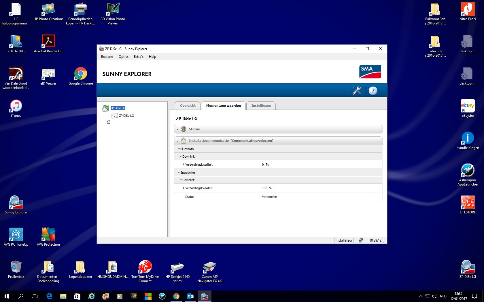

ik zit mij suf te piekeren over het feit dat bij login in Sunny Explorer (monitoring programma van SMA) de omvormer niet met groene vink verschijnt op het scherm, zodat er uiteraard geen gegevens kunnen worden ingeladen (kWh-productie per dag, maand, jaar, totaal,...wat voordien met de b-box 2 perfect verliep.
Er is een actieve verbinding met etherkabel tussen modem en omvormer (wordt overigens wel op het scherm weergegeven), maar het apparaat (installatienaam) verschijnt niet.
Heeft iemand daar ervaring mee? (zie ook printscreen)
Bij voorbaat dank!

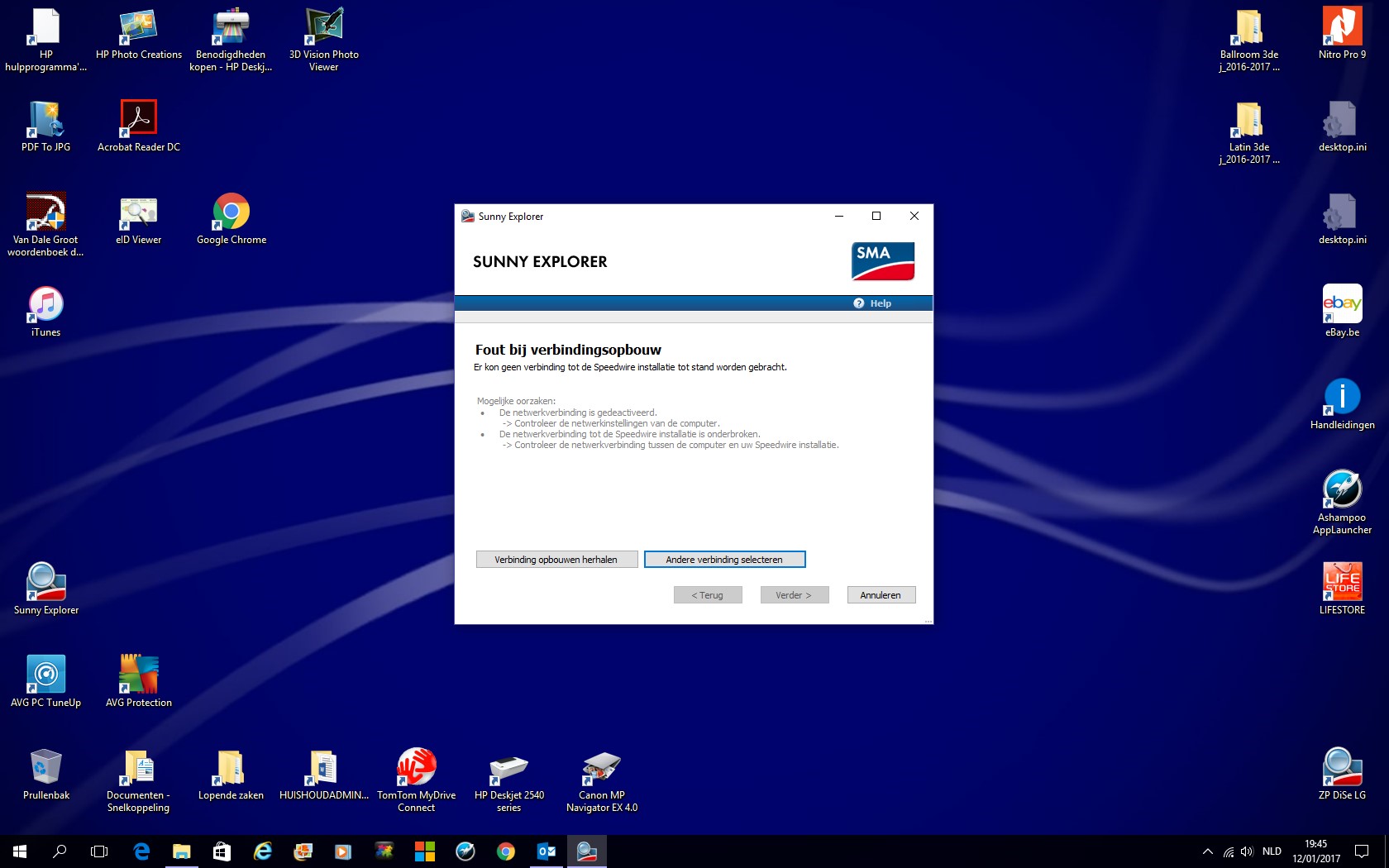

Heb nu netwerkkabel rechtstreeks kunnen aansluiten op PC. Inloggen als"installateur" is gelukt (zie screenshot), en heb vast IP-adres kunnen instellen volgens instructies van SMA Solar Technology. Ik heb echter het in de instructies voorgestelde IP adres 192.168.0.170 bevestigd. Een 2de connectie nadien lukt echter weer niet meer... (noch als installateur, noch als gebruiker...)Ligt dit aan het IP-adres?
Rechtstreeks inloggen na aansluiting van kabel op PC ipv modem lukt niet meer (er komt geen verbinding tot stand met de omvormer)
Bij opnieuw inloggen via de b-box 3 komt wel een verbinding tot stand, maar ik zie nu een nieuw fenomeen : downlink. (snap wel niet vanwaar dit komt...) (zie screenshot).
Ik heb geen idee hoe ik daar een mouw aan kan passen...
Michel G Bij inloggen met aansluiting ethernetkabel PC - omvormer krijg ik dit te zien:

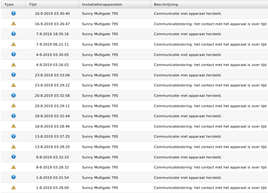

Sorry dat ik zo'n oud topic omhoog gooi, maar 'k zit toch met zelfde probleem denk ik.
Mijn SMA omvormer (SMA Multigate voor micro-inverters) heeft nu en dan verbindingsproblemen.
Een vast ip adres zit er reeds jaren in, toch verliest hij af en toe, steeds s'nachts rond 3h-4h verbinding met de Bbox-3.
Soms komt het goed na een poosje, soms maar na een dag. Soms blijft het 7 dagen aan een stuk goed.
Voor ik dat effectief begin open te zetten, wil ik hier eens reacties over horen.
Inkomende poorten 80, 443 en 23 openen via MyProximus zal niet veel uithalen daar SMA een uitgaaande poort nodig heeft ?
In de Bbox-3 zit de SMA reeds in de DMZ zone (Firewall niveau - Matig).
De SMA helpdesks rade aan om poorten te openen:Communication fault in PV system
Affects device: Sunny Multigate-10 "Sunny Multigate 795" (SN: xxxxxxxx)
Contact to the device is overdue.
Last receipt of data on: 9/14/2019 11:29:06 PM

Reeds 2 weken en 4 dagen geen probleem meer met de SMA communicatie..
Mijn Bbox-3 blijft continu onder spannig staan, dus dat zal het probleem geweest zijn.
Heb nu SMA uit de DMZ weggenomen, had dit 3 weken geleden op laag gezet.
Sinds het plaatsen van mijn zonnepanelen met een sma omvormer model sunny boy sb3.0-1AV-41 heb ik problemen met mijn tv stream. Er komt altijd een blauw scherm met de tekst 'er is een onverwachts probleem', als ik dan een zender nr boven ga heb ik terug beeld. Als de utp kabel uitrek van de omvormer is het probleem weg. Iemand die hier nog problemen mee heeft? Installatie is een bbox3 van technicolor en een decoder v6. Voor de rest is er geen probleem met het internet, het probleem doet zich enkel voor bij de tv.
