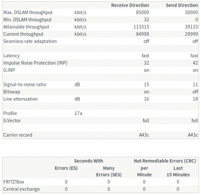

Mijn fritzbox 7490 ook naar 7.12 gezet (met standaard driver).
Vroeger had ik 30/10, dan hele tijd teruggevallen naar 30/6 en sinds de update terug 30/10.
Moest ze alleen nu zo conservatief niet zijn voor de download, zou die 30 50 kunnen worden:

Atm is de SNR al gestegen naar 11 en attainable naar 42272, op de "oude" firmware. Either zit proximus met de waarden te spelen of ik ga echt geloven dat hoe kouder het is hoe beter de lijn presteert. In de zomer haal ik maar net 40 attainble, en zakt de SNR naar 8 met momenten, en nu stijgt die alleen maar...

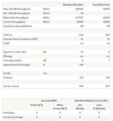

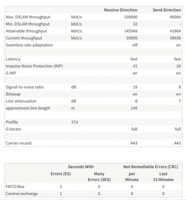

Ik zit nog steeds op de 7.01
Attainable throughput kbit/s 150355 39202
Current throughput kbit/s 69997 30055
Naar 100 wil die dus niet gaan, verder is het me opgevallen dat ik nu wel een pak errors heb :
FRITZ!Box 178 34 0.21 0
Central exchange 489 62 0.54 0
Nu ben ik eens eindelijk 2 dagen aan een stuk verbonden.
Dus updates laat ik aan me voorbijgaan zolang hier die tijdelijke kabel ligt.

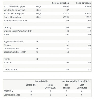

Damn, te vroeg victorie gekraaid, ik ben terug naar 8 Mbit upload gevallen (komende van 10 na de upgrade), zonder ook maar 1 error te zien op de fritzbox... Hopelijk niet terug naar 6 binnenkort.

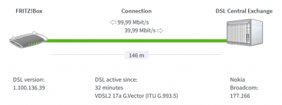

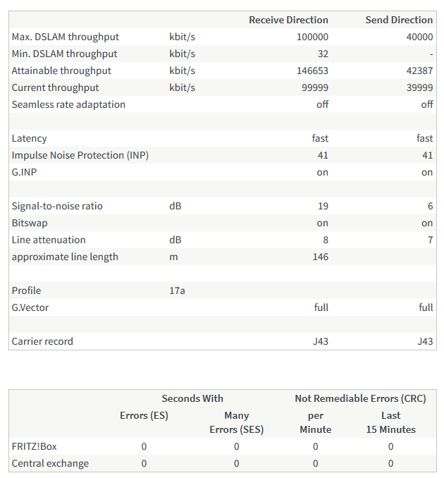

Hier ook upgrade gedaan naar 7.12 zonder problemen (FB 7490):
100/30 (van de 138/32 beschikbaar: 147m van de ROP) met SNR 17/6.
DSL version: 1.100.136.39
Stabiele lijn sinds meerdere uren (fingers crossed

Na de update ben je waarschijnlijk op het provisioning profiel gekomen (30/10 in zone 3).Nob schreef:Damn, te vroeg victorie gekraaid, ik ben terug naar 8 Mbit upload gevallen (komende van 10 na de upgrade), zonder ook maar 1 error te zien op de fritzbox... Hopelijk niet terug naar 6 binnenkort.
DLM heeft je upload verlaagd, gezien deze borderline was (7dB).
Hopelijk word je download nog verhoogd, 40/8 moet er zeker in zitten op jouw lijn?
- Berichten: 18416
- Uitgedeelde bedankjes: 1005 keer
- Bedankt: 3742 keer
- Recent bedankt: 15 keer
21dB, dat is inderdaad normaal zone 2 (ca 550m) ...
Maar blijkbaar zet Proximus hem toch in zone 3 (8b, 30/10) ?
En ook de "afstand" die door de FritzBox geschat wordt (720m) komt niet overeen met de line attenuation van 21 dB
Misschien moet Nob toch eens een TBF (laten) doen, of zijn lijn eens laten nakijken ...

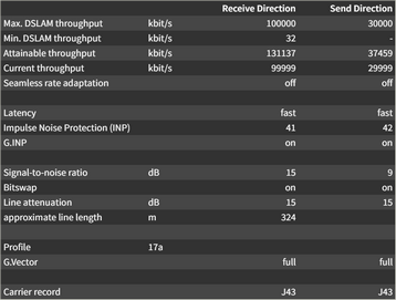

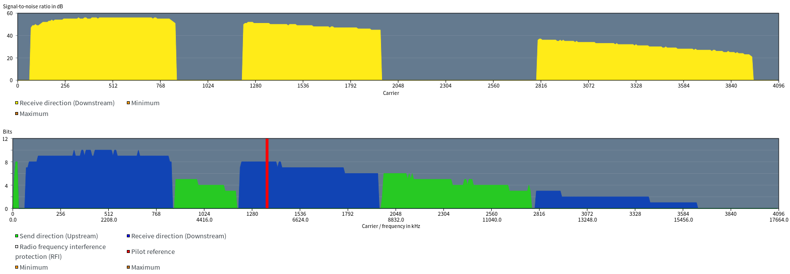

Hier de verschillen tussen 07.01 vs 07.12 op een 7490 modem:
v113.07.01 DSL-Driver 1.100.136.15 vs
v113.07.12 DSL-Driver 1.100.136.39
attv113.07.01 v113.07.12 Achter een uur uptime ging mijn modem opeens weer intrainen en dit was er veranderd:

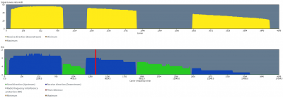

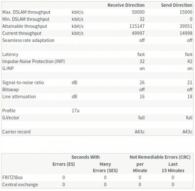

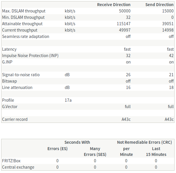

De 20/6 is het provisioning profiel (zone 2) zonder vectoring (Sagem)
Daarna is vectoring terug actief geworden: 50/15 is het provisioning profiel (zone 2) met vectoring (FritzBox).
Nu inderdaad DLM afwachten ...
Terwijl je nu toch aan het testen bent, misschien eens op "Annex A" zetten en resultaten vergelijken (nieuwe firmwares >7.01 doen dit automatisch na detectie van een broadcomm DSLAM, schijnt betere resultaten te geven) ?raf1 schreef:Momenteel terug de Fritz!Box 7360 v2 aangesloten en "Use previous DSL version" (1.100.133.44) aangevinkt
Zie je in het spectrum hetzelfde "vreemd patroon" in het spectrum tussen 1100kHz en 2200kHz (zie: http://userbase.be/forum/viewtopic.php? ... 76#p803876) zoals wij recentelijk hebben gemerkt?

Alles lijkt normaal met de Fritz!Box 7360 v2, logisch want de previous DSL driver 1.100.133.44 wordt gebruikt. Trouwens, vlak voor ik op het fallback-profiel werd gezet waren de lijnwaarden met de "verboden" 1.100.135.16 driver, een stuk beter, ik herinner me dat attainable throughput op 124 Mbps stond.philippe_d schreef:Terwijl je nu toch aan het testen bent, misschien eens op "Annex A" zetten en resultaten vergelijken (nieuwe firmwares >7.01 doen dit automatisch na detectie van een broadcomm DSLAM, schijnt betere resultaten te geven) ?
