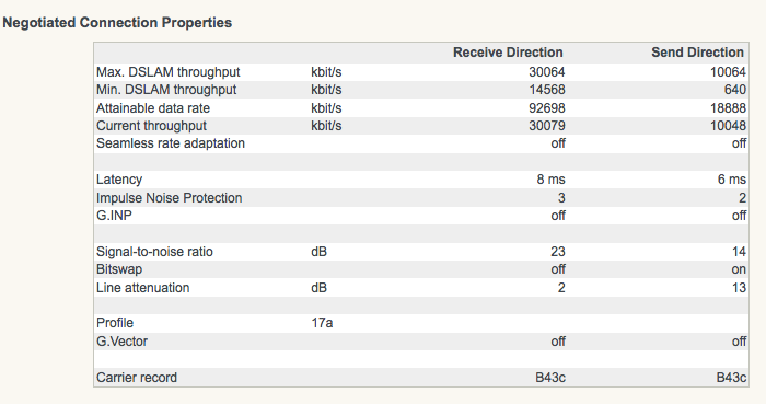

Kan iemand me vertellen wat ik kan opmaken uit onderstaande waarden? Wat mogen we in de toekomst verwachten na langskomen van DLM?
Max. DSLAM throughput kbit/s 30064 10064
Min. DSLAM throughput kbit/s 14568 640
Attainable data rate kbit/s 92690 18912
Current throughput kbit/s 30079 10048
Latency 8 ms 6 ms
Impulse Noise Protection 3 2
G.INP off off
Signal-to-noise ratio dB 23 14
Bitswap off on
Line attenuation dB 2 13
Profile 17a
Latency 8 ms 6 ms
G.INP off off
Bitswap off on
Profile 17a

Ik heb meer dan een jaar op een repairprofiel gezeten (25/6) terwijl ik van 30/6 kwam. Vorige week ook maar eens gebeld voor een lijntest en nu zit ik op 30/10, hopelijk stijg ik nog door naar 70/10, zou dit mogelijk zijn met een BBOX2?
download upload
Line: 30040 kbps 10048 kbps
Modem max: 47228 kbps n/a Estimated!
Calculated max: 38776 kbps 8124 kbps Estimated!
Profile: 17a
Line length: 227 m Estimated!
Training margin: 12.9 dB
Attenuation: 11.7 dB
