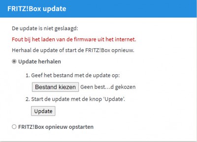

@tdemeyer mogelijke oplossing :
image downloaden vanaf https://download.avm.de/fritzbox/ en vervolgens (gedownload) bestand kiezen en update uitvoeren (indien automatic update niet gaat om één of andere reden)
