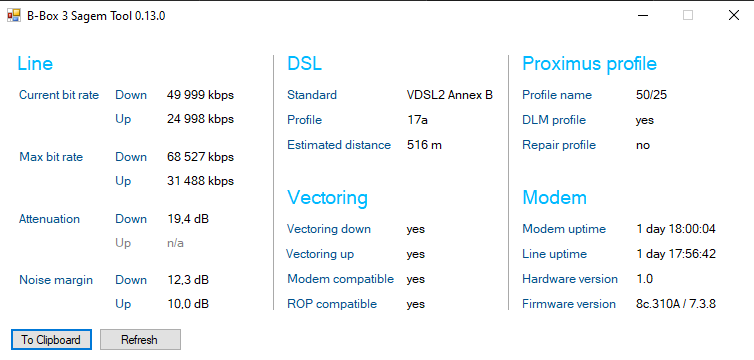

Uw lijn heeft mijns inziens een startprofiel LP085 50/15 Mbps en werd op basis van testresultaten van automatische metingen door "de DLM" (Dynamic Line Mangement system) op een DLM profiel 50/25 gebracht
Vermits de noise margin (verhouding signaal/ruis) in de buurt van 10 dB zit, lijkt een verhoging vermoedelijk mij weinig waarschijnlijk.
Een lijn profiel 70/35 zit er mijns inziens zeker niet in, misschien ooit 60/30; "de wegen van de DLM zijn zijn zoals deze van Proximus frequent ondoorgrondelijk"

Dat lijkt mij een correct analyse.M_016 schreef:Uw lijn heeft mijns inziens een startprofiel LP085 50/15 Mbps en werd op basis van testresultaten van automatische metingen door "de DLM" (Dynamic Line Mangement system) op een DLM profiel 50/25 gebracht
Maar de vraag is wel waarom een lijn op deze afstand (zone 2) zo'n lage downstream "attainable bitrate" heeft (60 mbps), en zo in contrast met de hoge upstream "attainable bitrate" van 30 mbps.
50/25 (LP082) of 60/30 (LP057) zijn toch atypische profielen? Eigenlijk nog nooit gezien...
Ik zou dat toch eens laten uitmeten?

Zojuist naar klanten dienst gebeld volgens hun is dit de maximale snelheid dat ik kan kan hebben en dat er geen enkele storing is op mijn lijn.
Ze vroegen wel om met de buren te vragen of ze ook hetzelfde snelheden hebben, als een van mijn buren hogere snelheden zou hebben kon ik terug bellen en konden ze eventueel acties ondernemen.
TBF heb ik zelf ook uitgevoerd en kwam snel terug op hetzelfde metingen met zelfde profiel.
Ik bedank alvast voor jullie moeite, heb al veel geleerd de afgelopen jaren op deze forum!

- Berichten: 18729
- Bedankt: 3833 keer
Op basis van deze lijnwaarden: neen.
Upstream SNR te laag voor een verhoging.

Downstream max bit rate: 78,439 kbps
Upstream max bit rate: 25,712 kbps
Downstream attenuation: 9.5 dB
Downstream noise margin: 22.5 dB
Upstream noise margin: 16.8 dB
Vectoring down: no
Vectoring up: no
ROP vectoring compatible: no
DSL standard: VDSL2 Annex B
DSL profile: 17a
Estimated distance: 168 m
Proximus profile name: 30/10
Proximus DLM profile: no
Proximus repair profile: no
Zou dat met deze 3de lijn dit dan ook nog wel in orde komen? Vectoring en DLM moeten nog actief komen zie ik.

Ik heb even snel een van de 2 andere lijnen nagekeken die op dat op zelfde verdeelpunt in het gebouw aangesloten zitten:
Voor het gemak noem ik ze even lijn 1, 2 en 3.
Lijn 1
B-Box 3 Sagem Tool v0.13.0
Device: B-Box 3 Sagem
Downstream current bit rate: 99.999 kbps
Upstream current bit rate: 35.000 kbps
Downstream max bit rate: 123.742 kbps
Upstream max bit rate: 40.859 kbps
Downstream attenuation: 14,7 dB
Downstream noise margin: 14,2 dB
Upstream noise margin: 9,9 dB
Vectoring down: yes
Vectoring up: yes
ROP vectoring compatible: yes
DSL profile: 17a
Estimated distance: 229 m
Proximus profile name: 100/35
Proximus DLM profile: yes
Geen Sagem modem, dus kon de tool niet draaien.
Speedtest resultaten als alternatief: 93.73 // 17.94
Lijn 3 (de nieuwe net aangesloten lijn)
Downstream current bit rate: 30,063 kbps
Upstream current bit rate: 10,062 kbps
Vectoring down: no
Vectoring up: no
DSL profile: 17a

Ik weet dat er enkele dingen zijn welke meer "assumed" worden dan eigenlijk echt gequeried kunnen worden.philippe_d schreef:Ik kan alleen voortgaan op wat er staat:
Is dit er eentje van omdat beide vectoring down en up op "off" staan? Ik zou de source even kunnen bekijken echter...
EDIT: Yup, voor een bbox2 kan hij het aflezen, uit een bbox3 niet en is het een assumption
public bool? VectoringROPCapable
get
if (VectoringDown || VectoringUp)
return true;
return null;
private set { _vectoringROPCapable = value; }
}Dus als de technieker zegt dat je nu op een ROP zit ipv de LEX (afgaande van de afstand is dat ook zo) moet je enkele dagen wachten tot DLM je vectoring actief zet. Je kan het proberen forceren door je provider te contacteren maar gezien er al een nieuwe interventie gepland is lijkt me dat niet zo slim.

Bij mij staat er bij alles vectoring ‘yes’, maar bij ROP compatible ‘no’.philippe_d schreef:Dat is juist, maar zelfs zonder vectoring aan, zou ik toch verwachten dat de Bbox3 Sagem Tool de ROP herkent als "vectoring compatible"
Sync nochtans prima aan 100/40!

Mijn kennis is te beperkt om echt behulpzaam te zijn in deze, maar kan wel meegeven dat via een Sagem BBox3V+ het ook mogelijk is om YES op de vectoringsvragen te krijgen. Heb dit nog zonet getest.GuntherDW schreef:Dan heb je of een Fritz!Box (welke als "TODO" staat voor al die dingen), welke de tool maar half support (is ook niet nodig),
Of de code welke ik aanhaalde werkt niet. Either way kan ik het niet testen omdat ik geen Sagemcom BBox heb maar een Technicolor versie.
Ik laat gewoon de code zien welke in het project zit, of het werkt of niet kan ik niet beamen gezien ik het zelf niet kan (of moet) gebruiken.
De nieuwere bbox3'en zijn wel van Sagemcom (de 3V+/AC/... ?) maar dat wil niet zeggen dat alles zomaar ook onderhuids werkt als op de originele versie waarvoor deze tool geschreven is. De tools is origineel geschreven voor de originele sagemcom modellen met hun firmware.
Op de bestaande lijn (in gebruik voor bedrijf):
Vectoring down: yes
Vectoring up: yes
ROP vectoring compatible: yesCode: Selecteer alles
Vectoring down: no
Vectoring up: no
ROP vectoring compatible: noEen dikkere Proximus toevoerkabel komt binnen en loopt naar een grijs kastje, uit dat kastje komen er 3 nieuwe kabels die naar de NTP 2007 lopen.
2 NTP 2007 staan naast elkaar, naast het grijs kastje. 1 kabel loopt naar een achterliggend gebouw (niet van ons). Ik kon dus 2 van de 3 lijnen testen, met de zelfde modem en kreeg dus op de ene lijn YES antwoorden en op de andere NO.
Of en hoe de tool deze informatie test, is mij niet duidelijk en gaat mijn petje te boven.
Maar kan dus wel bevestigen dan de tool bij een een Sagem BBox3V+ beide waarden kan teruggeven.
