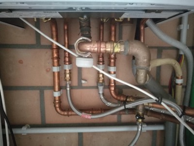

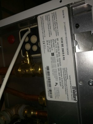

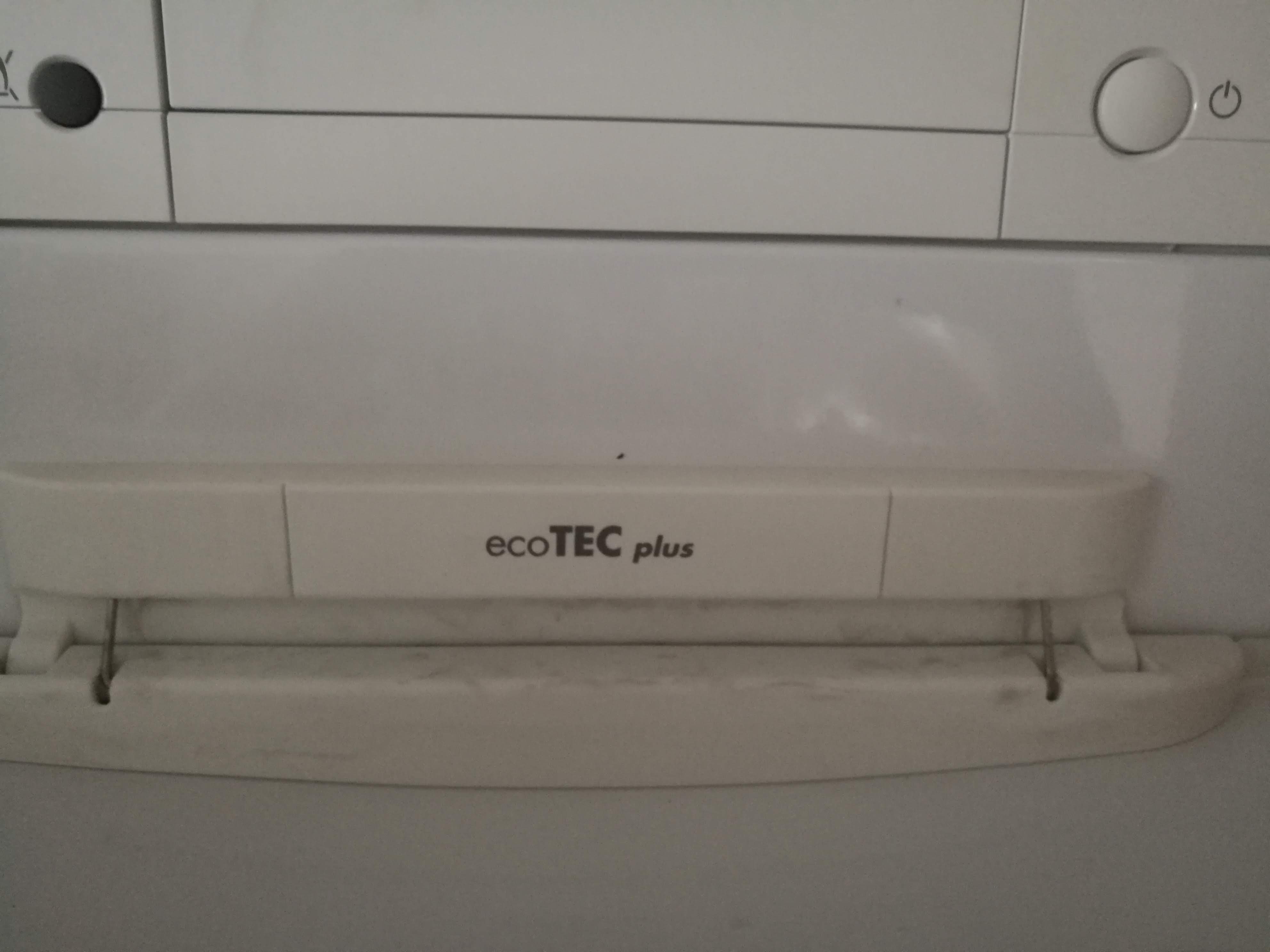

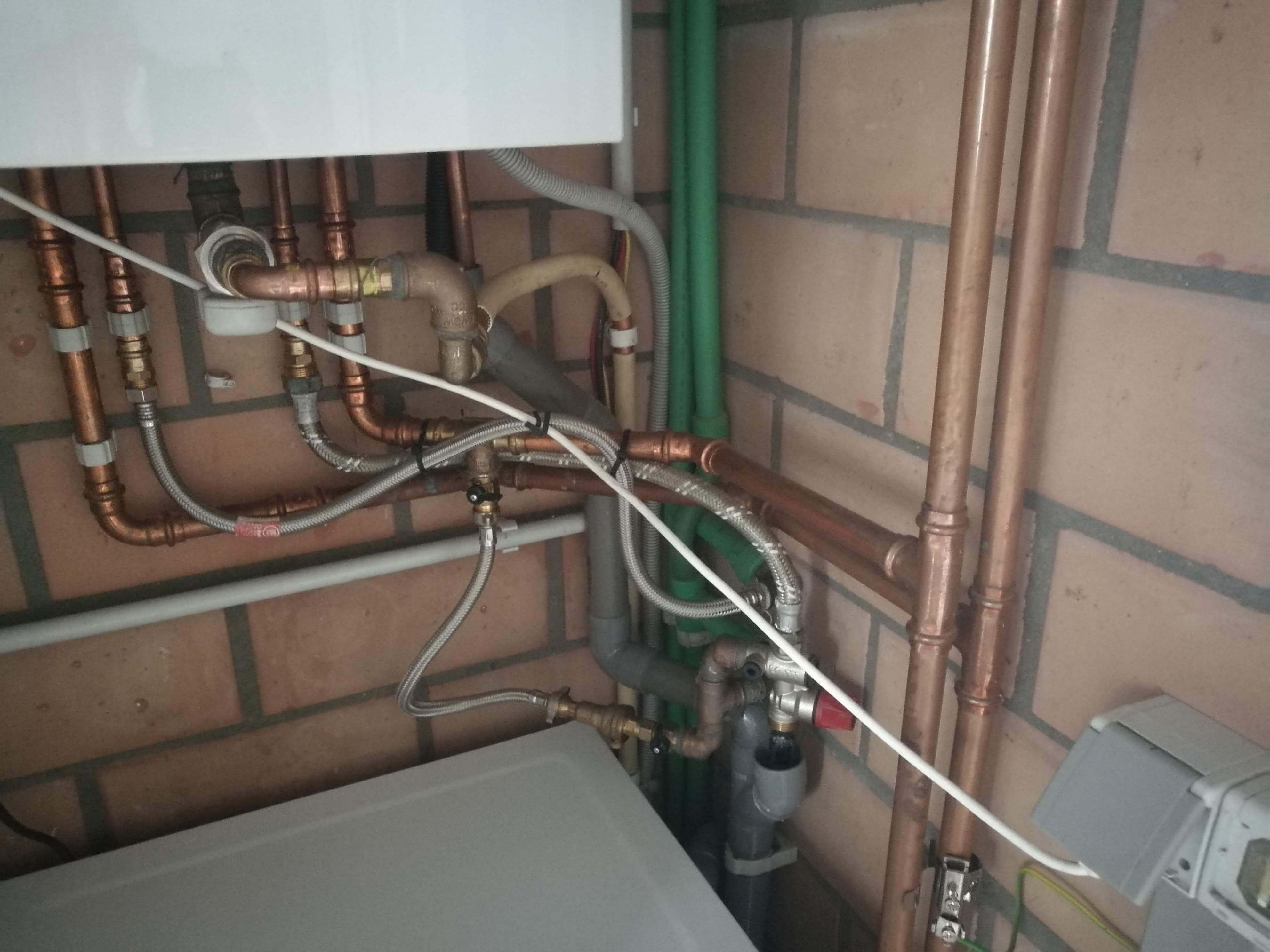

info:
- leeftijd van de boiler: onbekend
- ik heb alle papieren behalve facturen. Ben je hier iets mee?
- Vaillant ecotec plus
de foto's zijn rommelig, niet op letten ;)

Bij Vaillant kan je aansluiten op het on/off contact of via een opentherm converter.
https://wifithermostaten.nl/vaillant-op ... -vr33.html
Jou ketel kan beide aan.

Klopt. Het tussenstuk is niet verplicht maar laat je ketel wel modulerend werken. Dus zeker geen slechte zaak.
Voor de Rest,Thermostaat functies worden overgenomen. Warm water functie ('temperatuur regelen) blijft beschikbaar op de ketel.

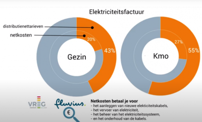

dat kan inderdaad wel.... maar dat hele ding is gewoon pure oplichterij.
ik zou dus al jaren 20% van mijn factuur aan elektra betalen voor onderhoud en vernieuwing van het net... ik heb ze hier in al die jaren 2x gezien.
1 keer toen iemand een paal door de kabel geslagen had, en 1 keer toen er muizen in de wijkcabine gekropen waren.
van onderhoud of vernieuwing geen sprake... dus capaciteitstarief mij goed, maar dan wil ik wel al de jaren dat ik elektra betaald heb voor 20% terugbetaald zien (maar das weer teveel gevraagd, want de staat is beter in oplichten als eerlijk zijn natuurlijk)
