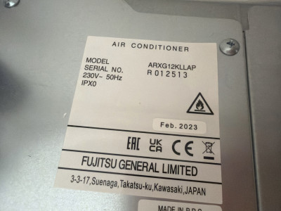

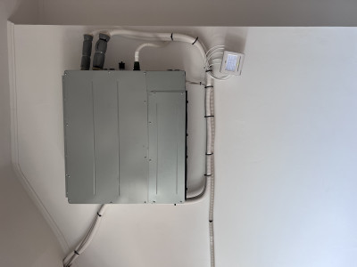

Hallo, we hebben deze ingebouwde Fujitsu airco en tot vorige week werkte die super.
Op een gegeven moment (tijdens de hitte) begon hij condens te lekken. Niet handig omdat die in een kast zit en deel van het hout nat werd. (Toch meeste van het water kunnen opvangen).
Installateur is gisteren gekomen en die zei me dat het een designfout was van Fujitsu en dat ze in de nieuwere versie de condensbakken anders hebben gemaakt. Hij heeft een andere klant die krak hetzelfde voorheeft en de installateur bekijkt met Fujitsu.
Iemand die soortgelijke ervaring heeft gehad?
Ps: waarom de eerste foto op zijn zij staat, is mij een raadsel…

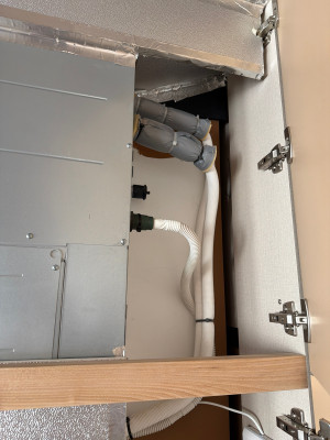

Probleem is dat hij volledig ingepakt zit in een doos om de lucht onderaan de kast (heeft gat in bodem) te brengen, dus geen idee.

Op de foto's zie ik:
  • afvoerleiding met plakband op de afvoeraansluiting?
  • afvoerleiding zonder helling??
  • doos rond de binnenunit??

Als het inderdaad zo is dat er een "constructiefout" is in deze serie (Feb-2023), dan moet je aan de installateur vragen om - onder garantie - de aangepaste, gemodificeerde condensbak te monteren!
Fujitsu geeft namelijk 5 jaar onderdelen garantie via de officiële importeur (Thercon). Jouw installateur moet met het serienummer en productiedatum contact opnemen met de technische Helpdesk van de importeur ...

Voor zover ik kan nagaan heeft deze airco een ingebouwde condenspomp en vlotter. Als de vlotter (die meet hoe vol de bak zit) door een beetje vuil of slijtage blijft hangen, pompt hij niet op tijd, gevolg: condensbak stroomt over.
www.generalww.com/datafiles/W9374342532 ... 8KLLAP.pdf
Volgens de installatie manual (3.3.4 pag 7) moet deze ook perfect waterpas gemonteerd zijn, met eventueel een kleine helling naar rechts. Anders loopt de condensbak ook over (zeer ondiepe bak).
