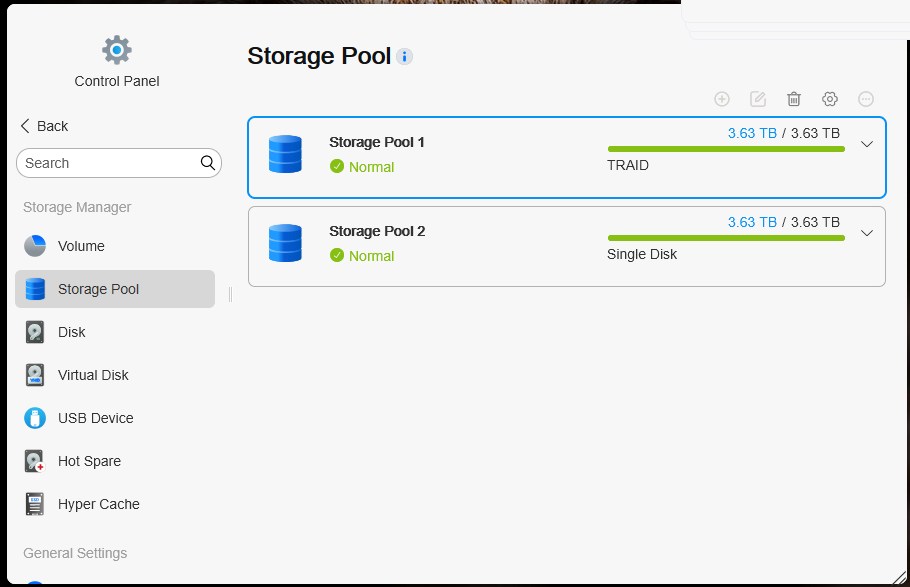

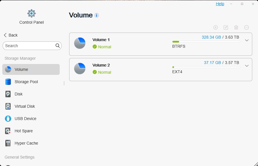

Op de eerste staan al wat files en die zie ik ook onders windows 11 pro.
Maar de 2e HD krijg ik niet zichtbaar inn windows.
Ik wil een systeem met 2 afzonderlijke HD's ik dacht dat dat Raid 0 is.
Moet ik eerst terug ALLE files verwijderen van HD1 en dan terug de 2 hd's gelijktijdig insteken of kan ik het beoogde syteem alsnog krijgen ?
Alle hulp welkom voor newby.

- on4bam
- Berichten: 7938
- Bedankt: 724 keer
Je moet je disks instellen om deze als RAID0 te gebruiken, je zal dan nog maar 1 volume hebben dat even groot is dan de kleinste disk.
Je kan dat volume daarna via netwerk terugvinden en niet als E:// o.i.d.
Je zal in je NAS ook moeten instellen met een (of meerdere) user/pass accounts die toegang hebben via het netwerk.

yvesvn
- Berichten: 582
- Lid geworden op: 20 okt 2010, 14:21
- Locatie: Schilde
- Bedankt: 6 keer
het is inmiddels gelukt ik moest onder "Filemanager' de 2e HD "shared" maken.................dus eerste punt gescorede.
