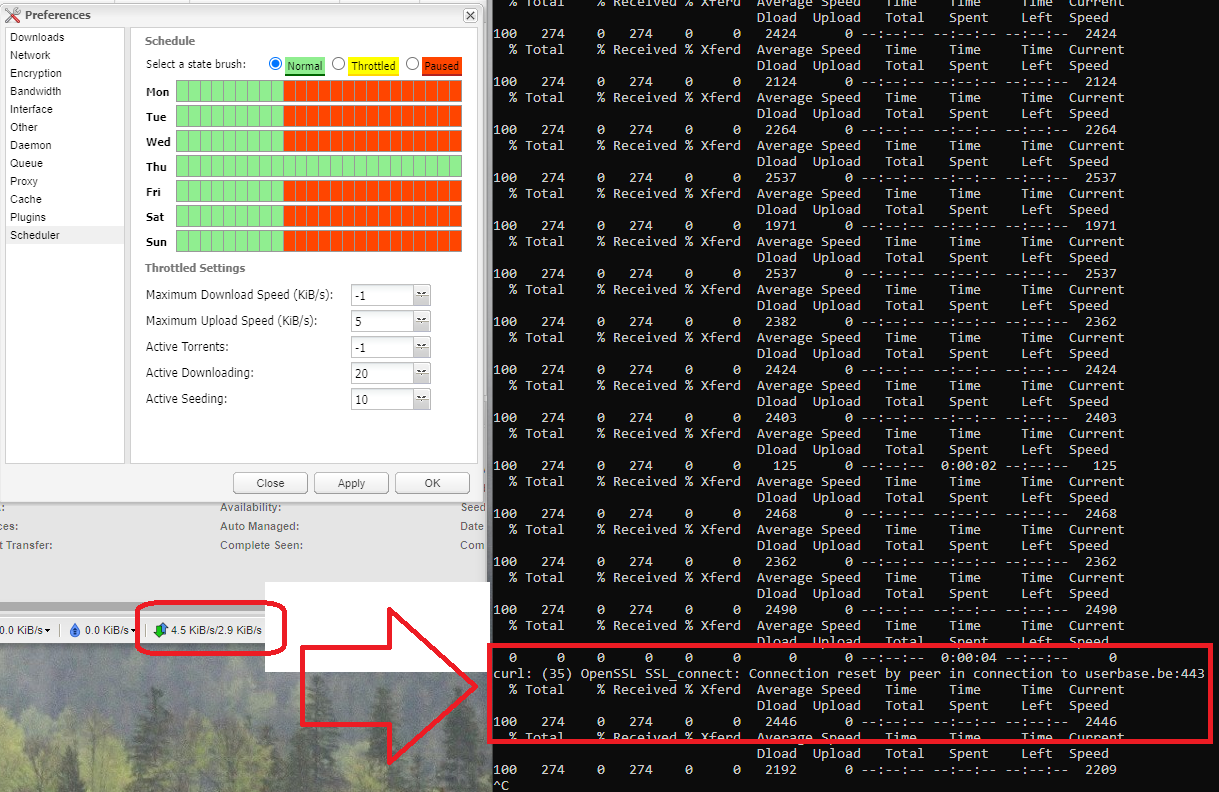

We hebben de laatste week diverse traffic testcases opgezet, en concluderen het volgende:
1. van zodra er P2P traffic wordt gedetecteerd door Telenet, ongeacht de snelheid, en ongeacht of er effectieve up- of download is (e.g. enkel idle torrent protocol verkeer in de orde van enkele kilobytes/s - dus de snelheid van een jaren 90 inbelmodem, is al genoeg om de vertraging uit te lokken), dan begint Telenet zich te moeien met reguliere HTTPS connecties
- een deel van de HTTPS connecties start zeer traag, tot wel 8 a 11 seconden duurtijd terwijl dit normaal een fractie van een seconde duurt
- en zelfs bij een zeer lage lijnbelasting
- sommige HTTPS connecties worden zelfs gereset, waardoor bepaalde applicaties falen, bvb Tidal + Roon
Dit kan makkelijk getest worden door een curl command in repeat te draaien met een pauze van bvb 1 seconde. Dit commando is standaard in Linux, en in WIndows kan je dit makkelijk via WSL testen.
while sleep 1; do curl https://site.be > /dev/null; done
Vervang de site door uw eigen site. Doe de test met en zonder een idle of low speed torrent. Je kan in vrijwel elke torrent client de up en down beperken, zodat de lijn niet stampvol zit, waardoor je onmogelijk hinder kan veroorzaken naar andere klanten.

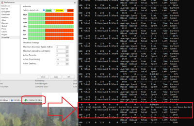

@philippe_d Ik heb momenteel een scheduler draaien in Deluge, die alles op pauze zet tussen 10:00 en 24:00, om geen last te hebben van de shaper tot ze het probleem oplossen. Maar als ik deze even uitzet heb ik direct prijs (nu om 19u):
curl: (35) OpenSSL SSL_connect: Connection reset by peer in connection to userbase.be:443
Ik zal op andere tijdstippen testen, misschien maak ik een cronjob die de docker aanzet en dan een paar curl metingen, en dan alles weer uit. Dan weten we exact op welk uur de Telenet shaper toeslaat. Ik ga ook nog eens tcpdumpen om te kijken wat ze precies uitspoken. Naar m'n eigen site krijg ik geen connection reset, maar duurt een HTTPS connectie ellendig lang om een simpele GET / te doen (tot wel 11s).
Bij userbase en de roon api krijg ik dan die reset.
Met de Deluge scheduler aan en dus torrents uit, mag ik de hele werkdag de duurtijd van een https request naar m'n site meten, en zie gewoon nooit een vertraging.
19u: curl: (35) OpenSSL SSL_connect: Connection reset by peer in connection to userbase.be:443 (getest met userbase)
21u: tot wel 8s vertraging op HTTPS als torrent even actief wordt gezet (met eigen site)
na 4s: curl: (35) OpenSSL SSL_connect: Connection reset by peer in connection to userbase.be:443

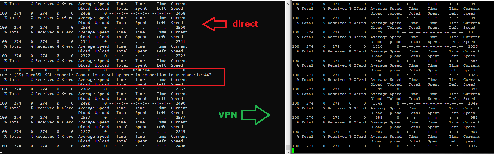

~ 22u50: we doen nu de curl test op 2 linux machines, links direct via het WAN IP van mijn Mikrotik, rechts zelfde test, via onze VPN, waarbij ik de default gw door de VPN trek. Rechts is de machine met Roon, waarmee dit onderzoek begon, omdat we daar in de logs SSL errors zagen en telkens uit Tidal werden gegooid.
P2P staat nu aan, en protocol traffic minder dan 64 kbit.
Zoals je kan zien, prutst Telenet niet met het verkeer wat door de VPN gaat, als P2P actief is.
We gaan nu kijken of Tidal + Roon doorheen de VPN blijft spelen. Net voor het opzetten van de VPN op de Roon machine, zagen we de SSL errors terugkomen in de logs:
10/16 22:39:46 Warn: [easyhttp] [449] GET https://api.roonlabs.net/push-manager/1/connect web exception without response: socketmsg (ConnectionReset):  The SSL connection could not be established, see inner exception. The SSL connection could not be established, see inner exception.
Sinds Roon machine door de VPN connect ipv direct zien we geen SSL errors meer in de log, en nog geen Tidal logouts.

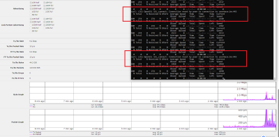

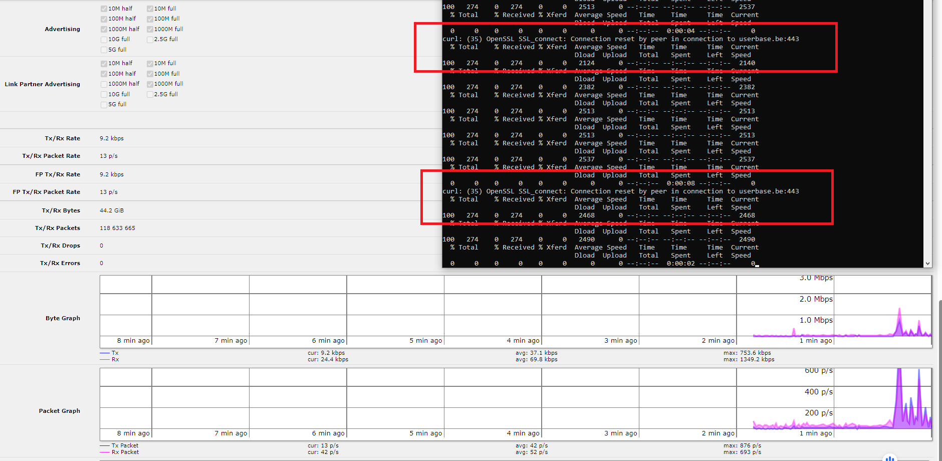

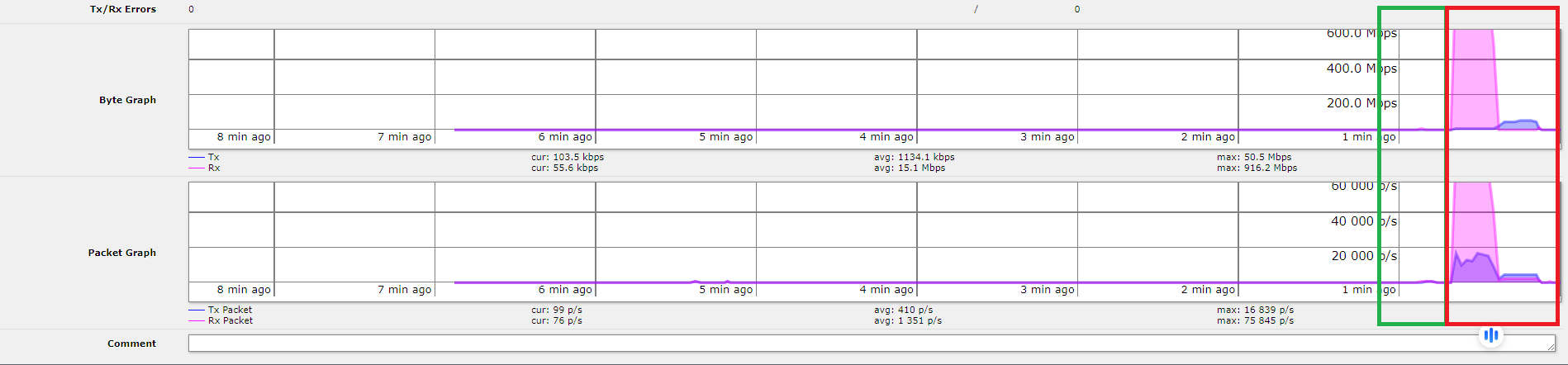

9u voormiddag, even kort torrents aan, en hup weer prijs. Zoals je kan zien in de interface stats van de WAN, is deze traffic niet iets wat de lijn volstampt.
Toegevoegd na 5 minuten 40 seconden:
Hier nog een bijkomende speedtest, na de torrent test, en P2P blijft actief.
P2P (groen) vs P2P + speedtest (rood)
De P2P test stelt dus niks voor tov de P2P + speedtest, waar net geen 50 mbps upstream wordt gehaald.
Als TN al bij de groene belasting met HTTPS traffic klooit, dan schenden ze de net neutraliteit. Op geen enkele manier wordt de lijn zo belast dat andere klanten tijdens het groene window hier last van gaan hebben.

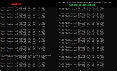

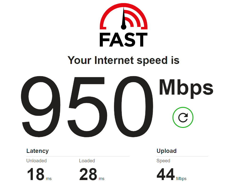

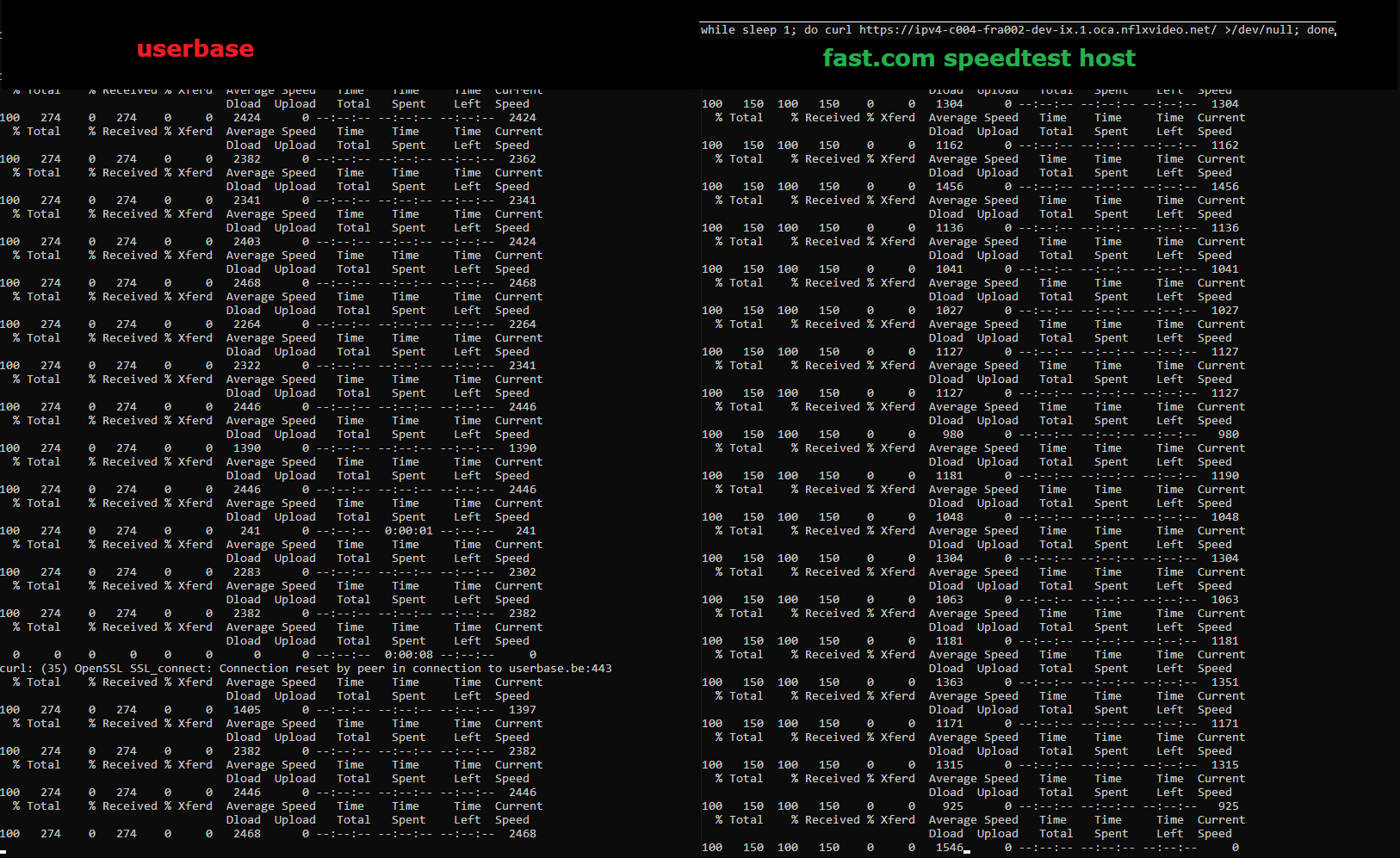

We zijn nu net na middernacht. P2P staat terug aan door de scheduler. We zien protocol verkeer in de orde van een ouderwetse 64 kbit ISDN lijn, en er is maar één open connectie. Er zijn geen actieve P2P down- of uploads. Op deze manier gaat een connection table nooit vollopen:
En hup, Telenet knipt weer in HTTPS ...
Terwijl ze HTTPS resetten, is er volgens de fast speedtest niks aan de hand (P2P staat nog steeds aan tijdens de fast test):
Dus ja, voor mij is dit bedrog.
Ik heb Chrome's debug mode aangezet op fast.com, om te kijken naar welke URL deze gaat, voor het fetchen van de speedtest file.
Ik heb dan een curl laten lopen naar userbase (telenet vertraagt/reset) en tegelijkertijd naar een netflix cdn machine (niks wordt vertraagd).
Hier is duidelijk sprake van discriminatie:

FredericV
Berichten: 218
Bedankt: 28 keer
ITnetadmin schreef: 1 maand geleden Maar voor zover ik het versta, vertragen ze niet je traffiek "for certain applications or websites", maar vertragen ze *al* je verkeer.
Volgens mij ontlopen ze zo het neutraliteitsprobleem.
Van zodra er idle P2P verkeer is (protocol verkeer, geen up- of downloads), waarbij protocol verkeer niet meer is dan een ouderwetse 64 kpbs ISDN lijn:
1. fast.com en speedtest sites gaan aan full speed, geen enkele https delay of connection reset
2. andere sites zoals de roon api, userbase en mijn eigen site: vertraging tot wel 8 a 11s, en connection resets, ook via https
3. applicaties die droppen omdat ze hier niet mee om kunnen, bvb Roon + Tidal
P2P verkeer door een VPN en probleem 2 en 3 doen zich niet voor
P2P verkeer direct via TN en applicaties die last hebben van 2 + 3 door een VPN: geen probleem meer

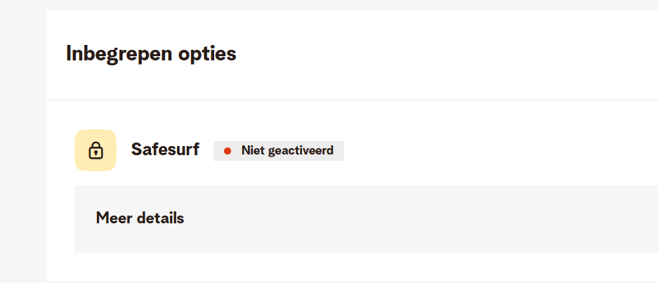

hn123
Berichten: 26
Lid geworden op: 13 maa 2021, 19:43
@FredericV, staat "Safesurf" aan op je modem?
Je kan eventueel eens testen door dit uit te schakelen en opnieuw te testen.

Sinds gisteren, heb ik een nieuwe Roon node draaien?
Wel bizar Tidal knalt er niet uit terwijl P2P aan staat.
Ik zie de curl test soms eens vertragen naar 1s, en gisteren zelfs éénmalig tot 11s (dit was naar userbase), maar ik zie geen SSL resets meer! Meestal na 4s vloog de curl er al uit. Nu na ruim 10s nog niet.
Dus het vertraagt, maar reset niet meer.
Zal de 5u Tidal playlist in repeat zetten vandaag, en zien of we vandaag ergens een SSL reset in de logs tegenkomen.

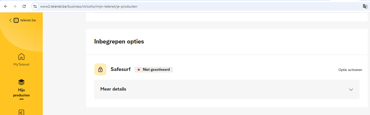

FredericV schreef: 1 maand geleden Blijkbaar staat firewall bescherming aan.
Die opties ivm SafeSurf of SafeSpot+ (bvb bij OneUp) kan je uitschakelen bij "mijn producten".
Vermoedelijk wordt bij een HTTPS request enkel het IP, TLS metadata en de domeinnaam gecontroleerd, andere zaken zijn niet leesbaar voor tussenliggende devices.

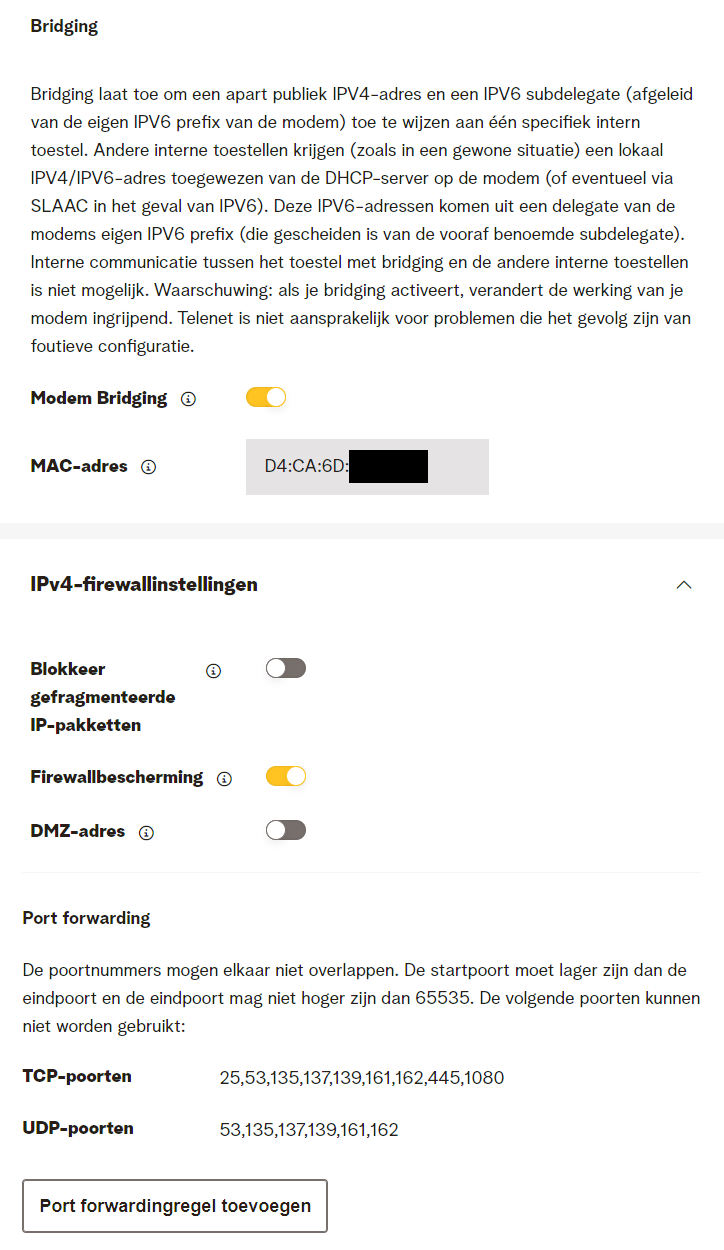

FredericV
Berichten: 218
Bedankt: 28 keer
Emile51 schreef: 1 maand geleden Dus toch Safespot+ uitzetten? En wat met de DNS servers (die van Telenet of liever andere)?
Huidige opstelling: Telenet CV8560E -> MAC passtrough -> eigen router -> heeft instelbare DNS.
Safesurf stond bij mij uit.
Maar firewall bescherming in mijn telenet voor IPv4 stond hier voordien aan!
Ik heb een sterk vermoeden dat de IPv4 firewall bescherming in mijn telenet, de boosdoener is. Draai nu sinds de nacht van zaterdag op zondag zonder, en heb een grote Tidal playlist kunnen spelen zonder SSL fouten in de logs van Roon. Ook mijn curl testje toont sporadisch nog een delay van 1s, maar geen resets meer.
Vandaag lag Tidal er uit door dat Amazon probleem, dus niet meer kunnen verder testen.
Maar het lijkt er dus op dat de aangesloten Mikrotik in bridging mode (die dus een public IPv4 krijgt) onderhevig is aan firewalling als die optie aan staat in mijn telenet, dus bridging mode op de modem is geen pure layer2.
De firewall in de Mikrotik is geen bottleneck, maar die in de modem .... : toen ik zonet de firewall functie in mijn telenet terug inschakelde, en modem reboot, waren de SSL fouten er terug icm idle P2P protocol verkeer (minder dan 64 kbps aan dit soort verkeer).
Het lijkt er dus op dat de Telenet modem het aantal connecties die deze wil tracken, niet aan kan bij P2P, zelfs bij idle P2P. Als je dit idle verkeer door een VPN jaagt, dan hoeft er maar 1 connectie getracked te worden, gezien alles door één TCP connectie getunneld wordt. Die één extra connectie gaat het verschil niet maken, als de modem ook nog eens filtering moet doen.
Eigenlijk pleit dit voor een eigen modem, waar je in de modem kan zien wat er gebeurt. Nu heb je een zeer beperkte view via mijn telenet, en het is een 100% black box, waar je niks kan zien, of er bvb ergens in de logs staat dat er iets volloopt (zoals een connection tracking table). Immers het aantal connecties die idle P2P opzet, loopt maar in de honderden, en als de TN modem hier al last van ondervindt, zegt dit genoeg over de hardware (of duidt een fout).
