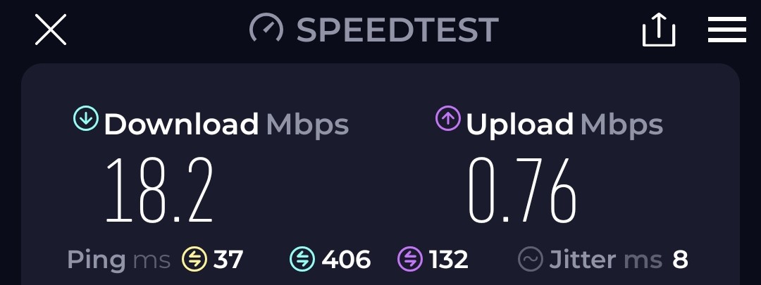

Ik vond het gisteren ook minder stabiel en zonet met het lezen van deze post getest en ook hier zit ik op "smallband"blixem schreef: 27 mei 2025, 23:28 Hier dagelijks stabiel TOT tussen 20.00 en 23:00. Dan zakt mijn download naar 8-25mbps... Na 23:00 is het weer op volle snelheid. Niemand van Orange kan dit nog verklaren. Nee, ik ben niet over bepaalde limieten heen gegaan.

Ik heb er persoonlijk geen last van, zonet even getest, 145/14
Het zal gewoon afhangen van hoe overboekt de node is vrees ik

Lol en op het juist tijdstip gaat de kraan weer open ?! Want vanaf 17:00 op 20/ 2 en vanaf de klop van middernacht plots weer 145.

Ik veronderstel dat Telenet als beheerder van het netwerk dit unilateraal kan sturen
- Berichten: 19102
- Bedankt: 3939 keer
- Recent bedankt: 19 keer
Zo werkt het inderdaadPatje schreef: 28 mei 2025, 22:09 Lol en op het juist tijdstip gaat de kraan weer open ?! Want vanaf 17:00 op 20/ 2 en vanaf de klop van middernacht plots weer 145.
https://www2.telenet.be/business/nl/kla ... andbreedteVerdeling bandbreedte
We verdelen de vrije bandbreedte op ons netwerk zo eerlijk mogelijk over alle gebruikers. Zo profiteren onze klanten van supersnel internet. Op extra drukke momenten beperken we de maximale snelheid van bepaald dataverkeer (bv. downloads, FTP,...) op plaatsen waar ons netwerk dreigt verzadigd te raken. Zo zorgen we ervoor dat onze klanten altijd vlot kunnen blijven streamen, browsen, gamen,...
Bepaald dataverkeer wordt dus preventief geknepen (op bepaalde tijdstippen) op nodes die verzadigd dreigen te geraken.
Traag internet kan dus het gevolg zijn van:
- verzadiging op de node (overboeking) gezien coax een gedeeld medium is.
- Netwerkbeheer dat het verkeer vertraagt op bepaalde uren
- of beide
