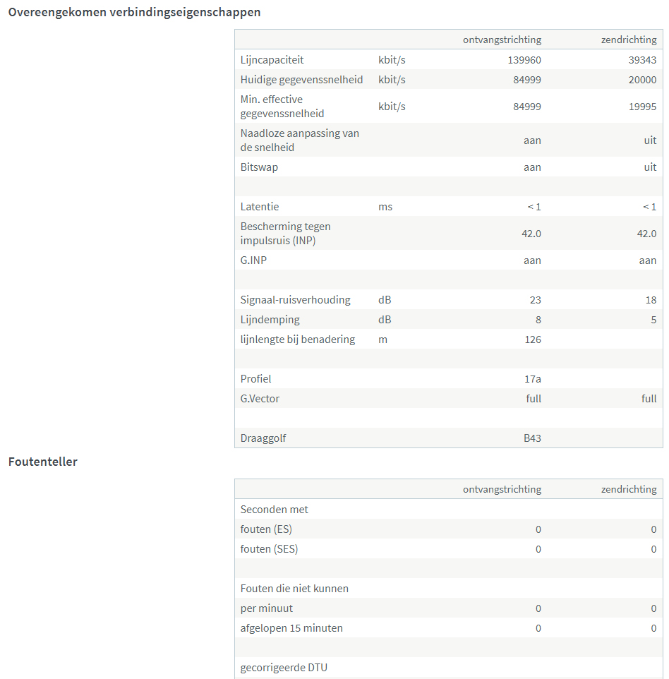

Stefaand schreef: 17 mei 2025, 09:54 Is dit een algemeen gekend probleem op dit moment ?
Neen
Stefaand schreef: 17 mei 2025, 09:54 Ze gingen sowieso het repareermannetje voor de zekerheid contacteren om het na te kijken of ze niet tijdens de koppeling toevallig onze lijn hebben los gemaakt waardoor er een iets slechtere connectie is.
Gezien jij een Fritz!Box hebt, kan je zelf een en ander zien
  • In het Menu Systeem > Gebeurtenissen > Internetverbinding kan je zien of het resync problemen (=Proximus) zijn, of alleen PPPoE onderbrekingen (=EDPnet)?
  • In het Menu Internet > DSL-informatie > Statistieken, kan je de lijnkwaliteit zien van de laatste 24 uur. Hier zou je duidelijk kunnen zien als je lijn sedert de interventie gisteravond plots verlechterd is (SNR naar beneden)
voorbeeld van een stabiele lijn.

Dat lijkt eerder op een lokaal probleem aangezien het de DSL synchronisatie is die wegvalt.
Check eerst als je binnenbekabeling op orde is, anders zal proximus hier naar moeten kijken (via ticket van de helpdesk van EDPNET)

Kan je eens een screenshot met de lijnwaarden posten?
Internet > DSL-informatie > DSL
Ideaal ziet dat er zo uit:

door Stefaand
Phiippe, je kent me nog wel he, je hebt eens mijn 2 routers overgenomen.
Ja ik heb nu de 7530 AX
Dit zijn d data die je gevraagd hebt :

Jouw modem synct op 85/20
Waarschijnlijk is de aanduiding op de Fritz!Box (83/19) een realistische netto snelheid (rekening houdende met TCP/IP en PPPoE overhead).
Vergeet dus mijn commentaar over een "niet bestaand profiel" en over een "instabiele lijn" ...
  • sceeenshot 1: SNR van 23dB (download) en 18 dB (upload zijn goede waarden, en volledig binnen het stabiele gebied
  • screenshot 2: de SNR blijft consistent hoog over de periode van 24 uur
De lijnwaarden geven toch aan dat een hogere snelheid theoretisch mogelijk moet zijn (100/35)
Misschien moet je EDPnet eens vragen voor een lijntest / DLM ?
PS.
Op de screenshots van 21/6 met het logbestand zie je de Fritz!Box syncen op 100/30
Op de screenshot van de lijnwaarden heb je een (stabiele) sync van 85/20
Deze screenshots zijn dus op verschillende tijdstippen genomen?
Het zou interessant zijn om de lijnwaarden te zien bij een 100/30 sync
Waarschjnlijk zal je (upload) SNR dan te laag zijn voor een stabiele sync?
