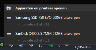

Tijdje terug heb ik voor het eerste een BIOS update gedaan.
De update heb ik via de Qflash uitgevoerd.

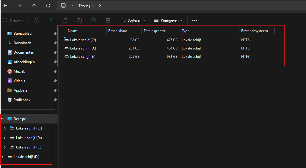

Nu heb ik sinds die update, het probleem dat er 2 SSD schijven rechtsonder in de taakbalk komen na elke opstart van de pc.
Ook zie ik in Windows verkenner dat 1 van de 2 SSD schijven dubbel worden aangetoond.
Ik heb hier al uren liggen voor googlen, maar vind niet direct een oplossing. Dit begint stillejesaan op mijn systeem te werken.
Kan iemand mij hier aub mee helpen?
Ik dank jullie vriendelijk.

Ga naar je bios, zoek naar de optie “Sata hotplug” en zet deze uit.
LummaDesign
Berichten: 7
Lid geworden op: 03 nov 2021, 22:43
Dit heeft het probleem opgelost!
Bedankt voor de hulp!
