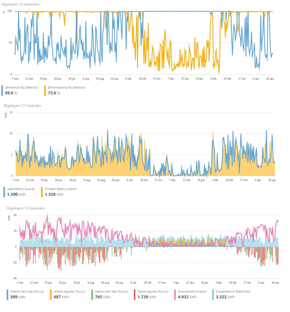

Voor wie er wat aan heeft: grafieken op dagbasis van afgelopen jaar van
-6kwp (2,8 oost + 3,2 west, 30° helling)
-10kwh batterij
In mijn geval had een 5kwh batterij momenteel ook volstaan.
Prijsverschik met de 10kwh was echter te klein (btw foutje, premie destijds,vaste installatiekost)
Alle nodige gegevens staan erop om te interpreteren en te vergelijken met jou thuissituatie ;-)
ps: per maand ziet exact diezelfde data er veel minder leuk/leerrijk uit

Leuke grafiekjes hoe doe je deze

buthead schreef: 08 mei 2025, 02:22 Leuke grafiekjes hoe doe je deze Afbeelding
thx :-) https://www.energyid.eu/
=> is gratsi tot 5 meters
=> wil je meer meters en data per 5 min (of kwartier)? premium abbo nodig via bvb ecopower
Alles is er bij mij auto aan gekoppeld:
-fluvius gas/elec/water
-een p1 meter gas/elec/water (snellere data + meer details + ook vermogen)
-huawei omvormer (opbrengst en batterij)
-historische data ook ingevoerd manueel van voor de DM enzoverder
Wel beetje werk aan om het te bouwen zoals je het zelf wilt.
Maar zeer leerrijk omdat je daarna makkelijk kan spelen met alle parameters

Bedankt om te delen.
Ivm verbruik bedoel ik dat ik puur energie van ZP en batterij gebruik en geen van het net haal.
Natuurlijk zijn goede dagen weken geweest al sinds de installatie.
10 panelen is ideaal voor die 5Kwh batterij.
Ja winter zal zwaar tegenvallen vrees ik.
Nu zie je bij weinig licht heel weinig opbrengst ondanks het meer lichtpanelen zijn.
Ga komend weekend eens kijken naar die grafieken want je hebt er zo enkele.
