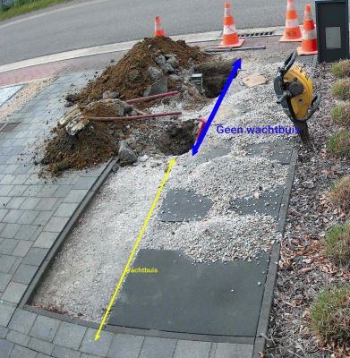

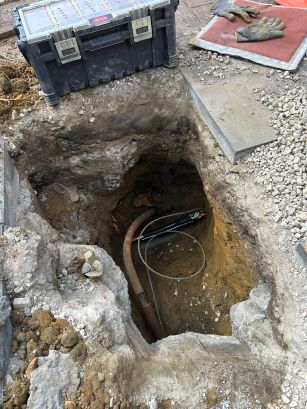

10u15: technieker arriveert en bekijkt de situatie ter plaatse. Via de energiebocht kijkt hij hoe ver hij een kabel kan doorsteken. De wachtbuis in de voortuin loopt niet tot aan de rooilijn maar tot op 2 meter daarvan. De technieker geeft aan niet te willen graven op privéterrein en stelt voor dat ik daar zelf aan begin. Voor mij onmogelijk gezien ik aan het werk was maar gezien het kleine extra stuk wil hij het uiteindelijk toch doen. Gedurende de dag een paar keer gaan checken bij de technieker: “nutsleidingen liggen niet goed, te dikke laag verharding boven op de nutsleidingen, stuk op privégrond ziet hij toch niet meer zitten (je mag mijn materiaal gebruiken als je het zelf doet), als hij het had geweten was hij er niet aan begonnen, normaal 2 aansluitingen per dag maar dat gaat met deze aansluiting niet meer lukken, ..”.
15u00: up and running met een sync van 30/10. De technieker heeft uiteindelijk alles zelf gegraven (zijn collega is ook even komen helpen). Hij geeft aan dat 100/30 zeker haalbaar moet zijn gezien de afstand, hij liet mij de snelheden van de buren ook zien en zag een afstand tot de ROP van ~220meter (ik weet het niet meer exact). Hij heeft twee paar gelast op de straatkabel. Gezien er genoeg plaats vrij was, heeft hij geen retourpaar gelast maar twee rechtstreekse (in zo’n straatkabel zitten 50 paren vertelde hij mij en er was nog heel veel vrij).

Ik had veel bang voor de graafwerken maar dat is eigenlijk allemaal goed gelopen. De wachtbuis zat niet ver genoeg maar gelukkig ver genoeg om geen klinkers open te moeten maken. Nogmaals bedankt aan Userbase en EDPnet voor de leuke actie!
