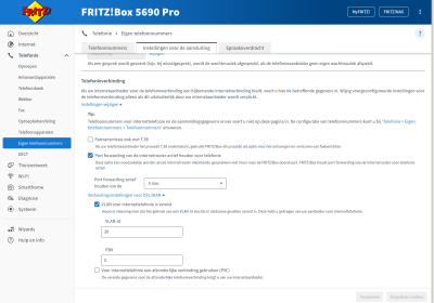

Ik weet niet of anderen die voorhebben, maar ik had door hoge belasting toch wel wat problemen met EDPnet telefonie dat kraakt, of erg veel vertraging heeft.
Ik heb nu voor telefonie expliciet VLAN20 ingegeven, en voor de PPPoE VLAN10.
Dit lijkt beter te werken.
Verder heb ik alle telefonie-nummers op UDP gezet en niet langer automatisch.
Iemand anders ook deze ervaring?
Mijn VOIP-nummers (allemaal ook non-EDPnet) loggen prima in via VLAN20.
Had deze optie nooit eerder gezien.
Iemand hier meer uitleg over of ervaring? Want ik had al een tijdje last van problemen, dus ik dacht, laten we eens VLAN20 proberen :-D

Joop schreef: 29 maa 2025, 17:31 Ik heb nu voor telefonie expliciet VLAN20 ingegeven, en voor de PPPoE VLAN10.
En heb je dan een nieuw IP adres gekregen voor VoIP?
Ik denk het niet ...
En gezien EDPNet geen IP adressen uitdeelt op VLAN20, en ook alleen over PPPoE, zal de Fritzbox deze instelling negeren, en jouw telefonie via de internet verbinding opbouwen.
maw: geen verschil :wink:

De Fritzbox geeft geen nieuwe IP's aan, maar ik heb wel de indruk dat VOIP veel beter gaat.
Ik heb enorme traffiek op VLAN10, waardoor VOIP hapert...met VLAN20 ingesteld lijkt het weg te zijn.
Nadat ik dit ingesteld heb lijkt alle VOIP beter te werken. Hoe check je dit?
