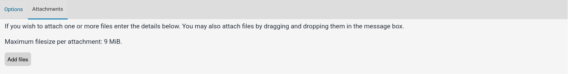

Ik wil een PDF attachen (als enige aan de post), er staat "Maximum filesize per attachment: 9 MiB.", ik klik op een file van 1.6 MiB en er komt "Error File too large: xxxx.pdf"
Dat klopt toch niet?

Dit is wat ik zie:

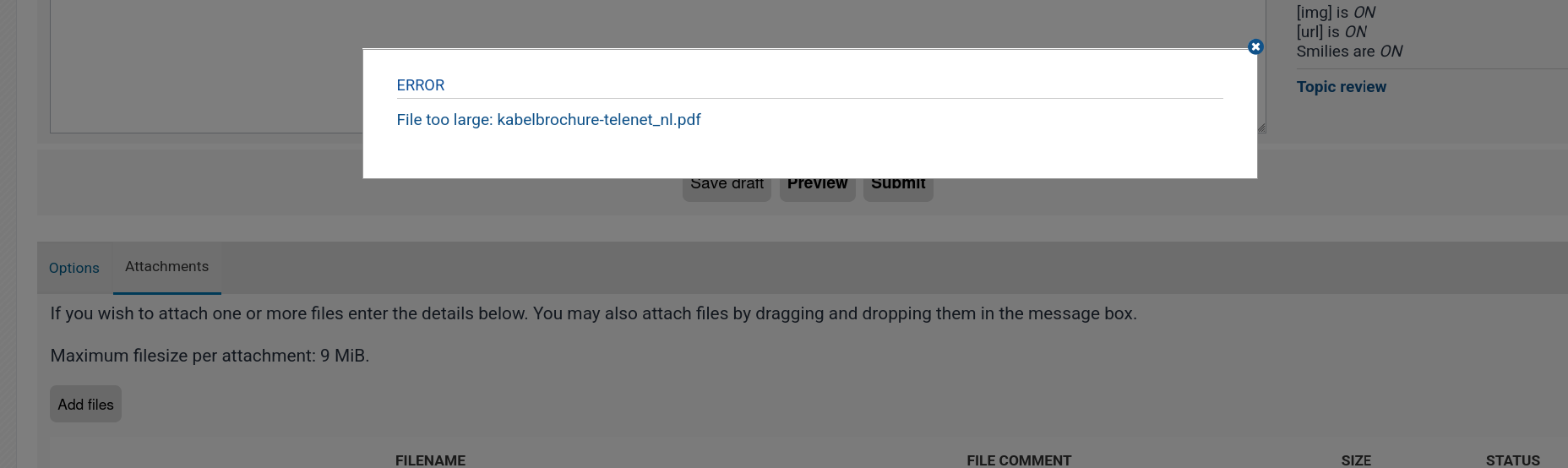

Ik klik Add files en selecteer een bv. 1.2MB file, dan komt er:

Dat is hier ooit al eens aan bod gekomen. Vermoedelijk onder de Maatschappelijke sectie gezien ik het niet meer kan terugzoeken (handig...).
Maar soit, de 9 MiB is de algemene limiet die ingesteld staat, wat de reden is dat je die ook vermeld ziet.
Maar daarnaast heeft de forumbeheerder ook besloten om voor bepaalde bestandtypes (afbeelding, archieven, tekst, code, documenten) afzonderlijke en strengere limieten in te stellen. En die afzonderlijke limieten staan inderdaad nergens vermeld.
PDF valt onder documenten en heeft een afzonderlijke limiet van 1 MiB. Dus uw PDF van 1.2 MB (1.14 MiB) is sowieso te groot.
Maw: je PDF eerst comprimeren in Adobe Acrobat en dan opnieuw proberen.

Wordt in HTML aan de browser meegegeven.
Mogelijks is er daarnaast ook nog een server-side validatie.
<script>
phpbb.plupload = {
snip
		max_file_size: '9437184b',
snip
		filters: {
			mime_types: [
				{title: 'Images', extensions: 'gif,png,jpeg,jpg,tif,tga', max_file_size: 5242880},{title: 'Archives', extensions: 'gtar,gz,tar,zip,rar,ace,tgz,tar.gz,7z', max_file_size: 1048576},{title: 'Plain_text', extensions: 'txt,diz,nfo,log', max_file_size: 1048576},{title: 'Source code', extensions: 'c,h,cpp,hpp,java,pas,bas,ipcc', max_file_size: 1048576},{title: 'Documents', extensions: 'xls,doc,dot,pdf,ppt,tex,xlsx,docx,pptx', max_file_size: 1048576}
			mime_types_max_file_size: [
snip
</script>

@splinterbyte optie gevonden in phpbb en aangepast. Nu werkt het wel.
