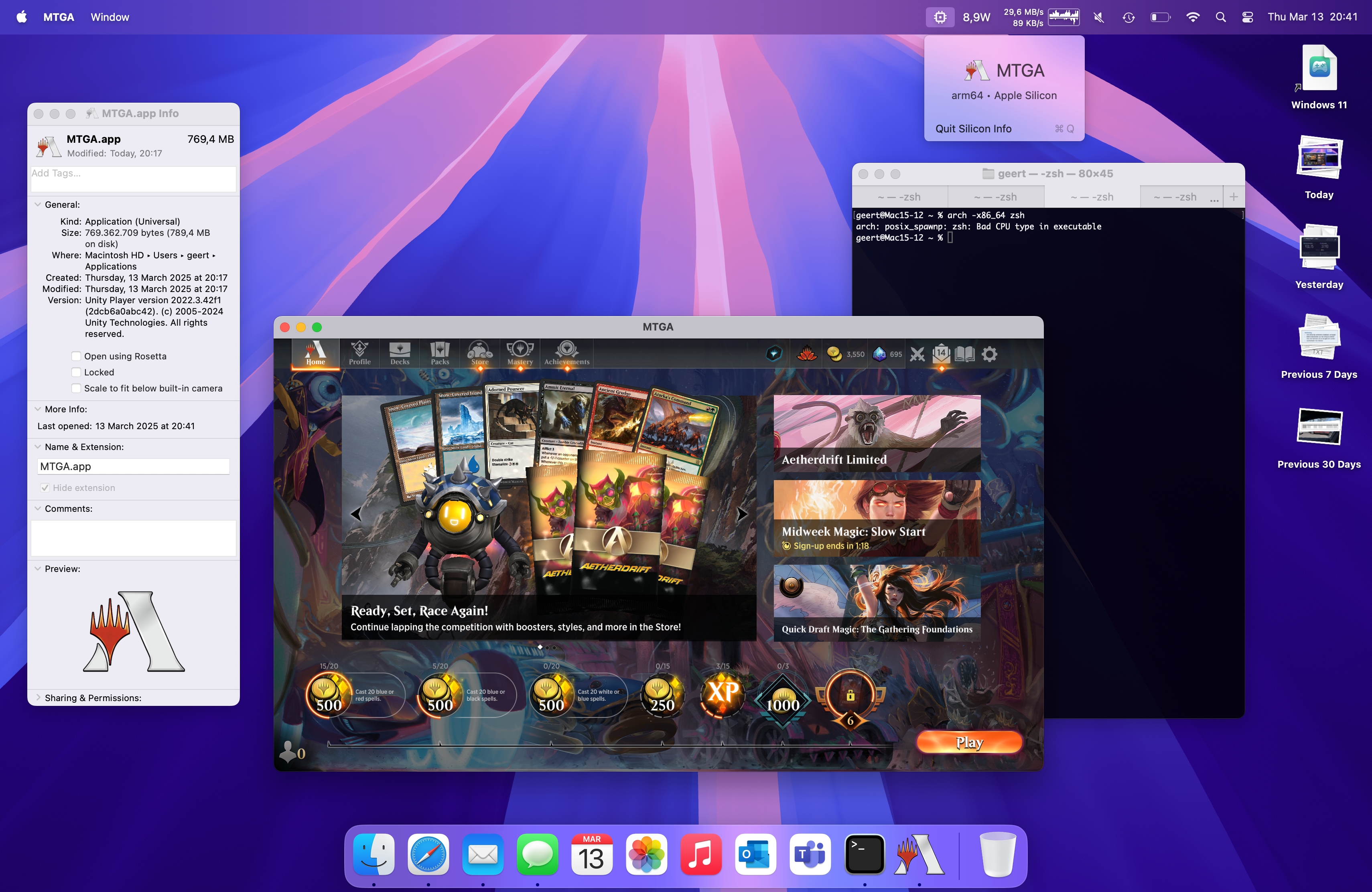

Als fervent Apple-gebruiker en MTGA (Magic: The Gathering Arena, de computerversie van het kaartspel) speler vond ik het héél spijtig dat de enige manier om de Apple Silicon (ARM) versie van MTGA te installeren via de Epic Game Launcher was. Alleen heb ik de Epic (alles ervan: de CEO, het bedrijf, hun apps, hun launchers, hun exclusives, ...) niet graag en wil ik vermijden deze te installeren. Tel daarbij op dat de Epic Game Launcher x86 is, waardoor je op Apple Silicon ook nog de Rosetta2 emulatielaag nodig hebt - iets wat ik categoriek weiger op m’n hoofd-Mac.
Maar er is dus een andere manier, via een tool genaamd Legendary (A free and open-source Epic Games Launcher alternative). Deze tool kan apps downloaden uit de Epic Game Store zonder de Epic Game Launcher. Hah, exact wat ik zocht!

4. Installeer Magic: The Gathering Arena
De interne naam voor MTGA is “stargazer”, dus gebruik die om de game te downloaden.
Via het auth-commando kun je inloggen op je Epic-account. Wanneer je dit commando uitvoert, opent je standaardbrowser, waarin je moet inloggen bij Epic. Het resultaat is een lange tekst die je vervolgens in het Terminal-venster moet kopiëren.
~/.local/bin/legendary auth
~/.local/bin/legendary list-games
~/.local/bin/legendary install stargazer
Nadien vind je MTGA.app in /Applications, en er staat al een shortcut in de Games-map van je Launchpad.
Za-lig! Native Apple ARM MTGA zonder Epic! 😀
