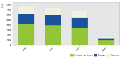

Mijn verbruik zit in dalende lijn, en op basis van de laatste afrekening is dit voor afgelopen jaar:
2880 dag
4180 nacht
7272 excl nacht (accumulatievuren in een villa met helaas F energielabel)

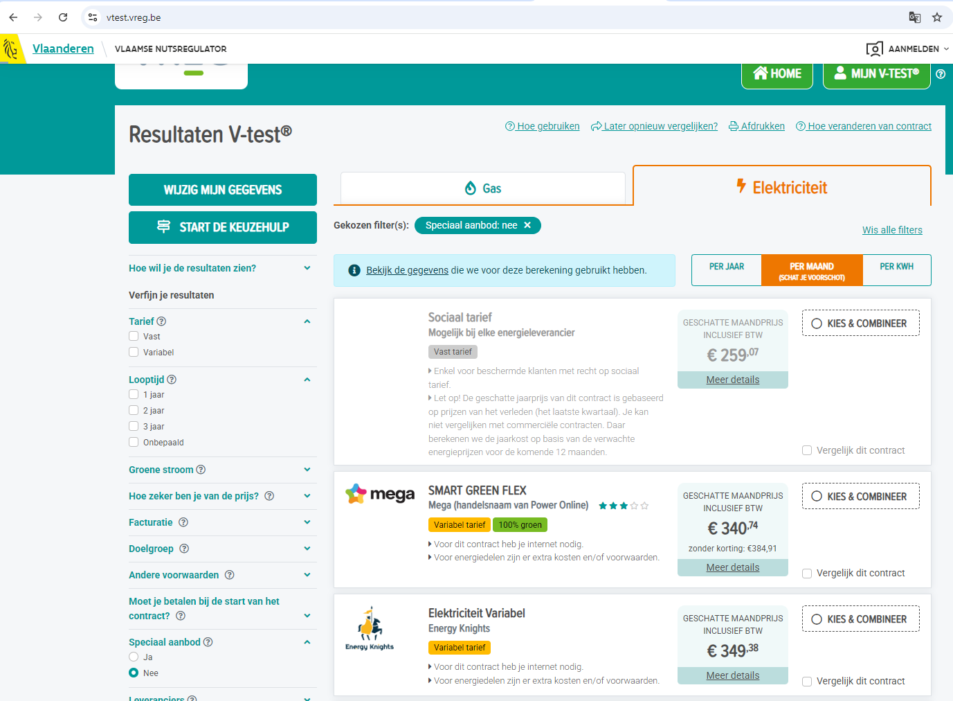

Als ik een simulatie aanvraag via
https://trevion.be/prijssimulatie/
dan zit ik zelfs op € 380,00 per maand (incl. btw) ...

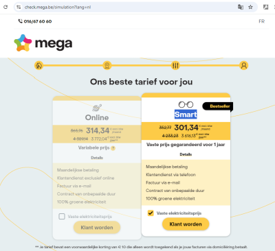

Vorige leverancier was Mega. Mega kwam er nu opnieuw als goedkoopste uit, bij de V-test, maar daar stond ook nog een korting vermeld
Als ik echter via de site van Mega een prijs quote opvraag, dan komt het incl BTW op 301,34 x 1,21 = 364 dus geen prijsverschil met Trevion.
Het product op de site van Mega noemt ook anders dan op de V-test site: Smart ipv Smart green flex:
