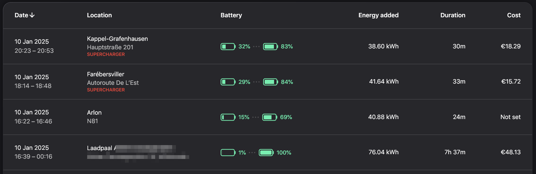

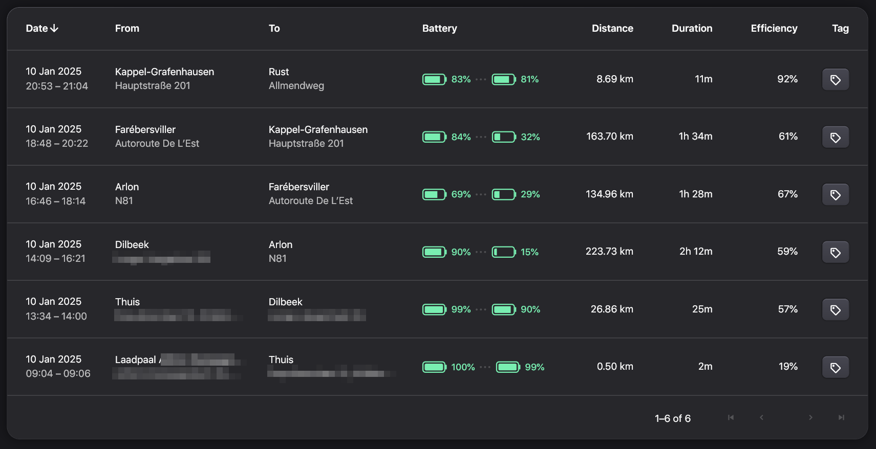

Ik wil ook graag even mijn ervaringen delen. Ik heb mijn elektrische wagen nu 2 jaar en ik kan alleen maar bevestigen dat de range in de winter een heel pak minder is. Mijn wagen heeft een range van 500km in de zomerperiode en 250km in de winter. Ik ben vorige week naar Strasbourg gereden en ik ben met 100% batterij thuis vertrokken (tussen Antwerpen en Brussel) en zelfs niet uit België geraakt. Is dat een probleem? Helemaal niet. In België zijn er al veel snelle laadpalen langs de snelweg (ik heb geladen in Arlon) en zeker in Frankrijk heb je naast de snelwegen bijna elke 50km mogelijkheid tot laden. Je hoeft daarom inderdaad telkens niet langer dan 10-15min te stoppen om het snelst te laden. Laden doe ik dan meestal van 10% tot ongeveer 60%.
Toegevoegd na 13 minuten 49 seconden:
En om dat een beetje concreter te maken deel ik ook graag de gegevens van mijn trips en laadsessies van de heenreis, waar ik wél minder vaak en langer heb geladen.
