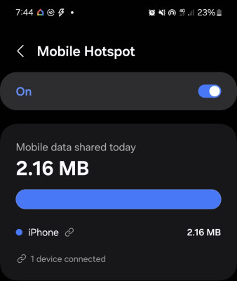

Dat lijkt hier te werken

Werkt bij mij ook...
