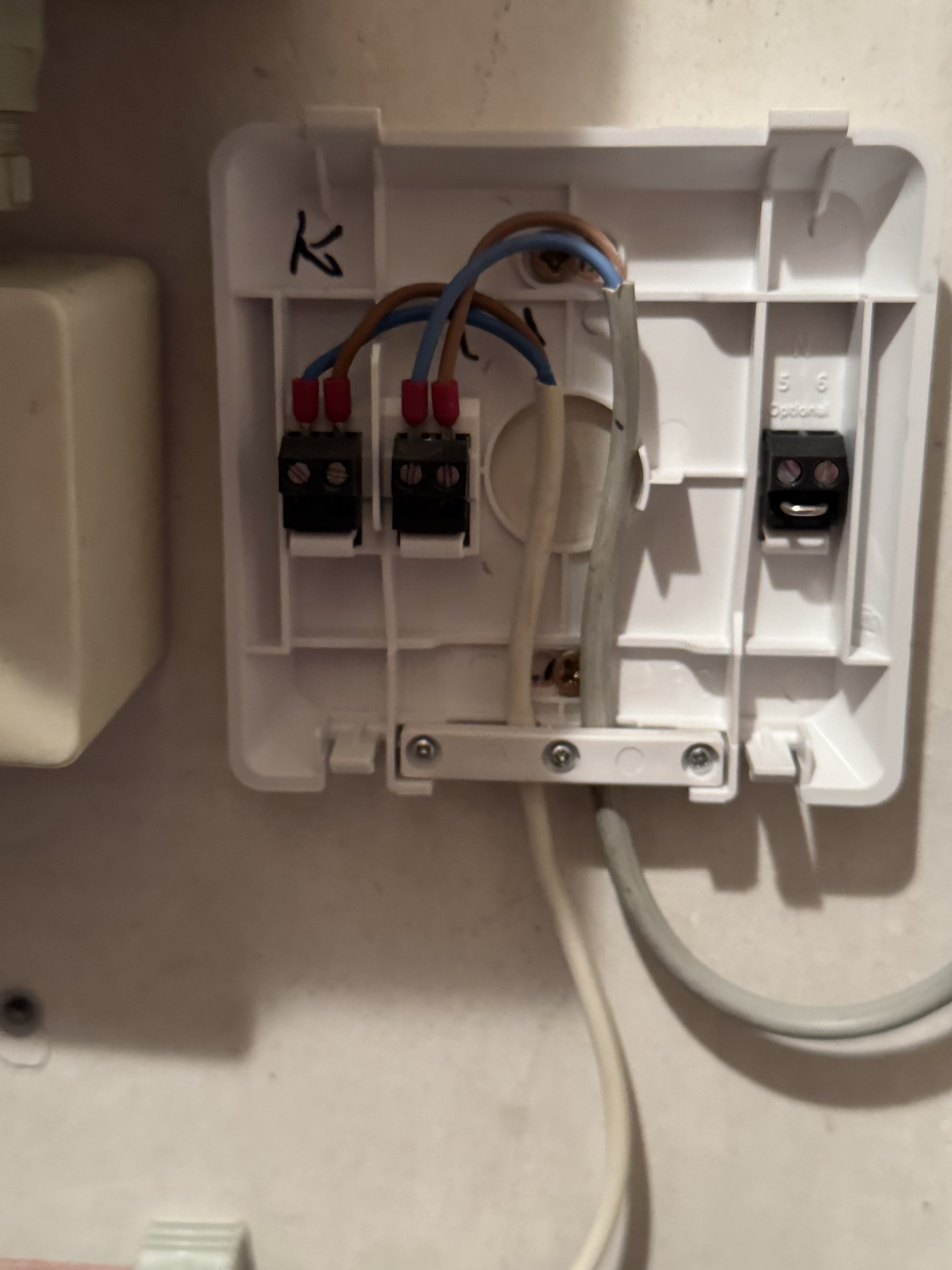

Ik wil mijn Anna installatie vervangen door een Tado systeem en had al een Tado X thermostaat gekocht. Maar bij de stap Installatie-instructies geeft ik Anna in als de kamerthermostaat die ik wil vervangen maar Tado zegt dat deze niet compatibel is. Is er toch nog een mogelijkheid om alsnog de Tado x thermostaat verbinding te laten leggen met de opentherm cv brander?
Want denk ik zo, de bekabeling van de thermostaat naar de ruimte waar de ketel staat heeft niets met Anna of een ander merk te maken
De blauwe en bruine draad die in de huidige Anna thermostaat zitten, deze zitten aan het andere einde in de Anna Smile en van daaruit vertrekken 2 andere draden met de zelfde kleur naar de ketel. Kan ik die Smile er tussenuit nemen en de blauwe en bruine draad via een tussenstuk aan elkaar maken (dmv een lusterklem?)
Zie de bijgevoegde foto. De grijze kabel rechts loopt naar de kamerthermostaat en de andere links loopt naar de cv ketel

Neem in de app een thermostaat die normaal door de ketel ondersteund is, en kijk of je dan wijs geraakt uit de instructies. Welke ketel is het? Zeker dat hij niet aan-uit aangesloten is want zoveel ketels doen af-fabriek geen opentherm
Tado x doet enkel aan uit en opentherm (in tegenstelling tot de v3 die ik heb , die heb ik analoog modulerend aangeslotenbio een oude junkers).

Decv-gasbrander is een Itho Daalderop Cube One geplaatst in 2018 en die zou volgens het boekje Opentherm ondersteunen op klemmen B1 en B2. Aangezien ik de klep van de brander zelf niet open wil maken heb ik geen idee waar de blauwe en bruine draad nu op aangesloten zijn. En geeft dat geen probleem dat destijds bij de plaatsing van die Smile de kabel doorgeknipt is moeten worden?Flup schreef: 03 dec 2024, 11:42 Neem in de app een thermostaat die normaal door de ketel ondersteund is, en kijk of je dan wijs geraakt uit de instructies. Welke ketel is het? Zeker dat hij niet aan-uit aangesloten is want zoveel ketels doen af-fabriek geen opentherm

Ik heb moeten googlen naar die anna want dat ken ik niet. Blijkt iets van eneco ofzo te zijn.
Wat je zegt lijkt me dus juist, die smile (wat een belachelijke naam ook) zit tussen de anna thermostaat en de ketel in. Dus tussen smile en ketel zal het dan opentherm zijn.
Als je kabels aan elkaar zet zou het dus moeten werken, al is het beter de kabel rechtreeks aan de ketel te zetten.
Hoop dat de installateur van die anna de kabel niet te kort heeft gemaakt (zou niet erg slim zijn

Gisteren werd de Tado X bedraade termostaat dan eindelijk aangesloten op de opentherm. Alles werkt maar er zit wel wat reactie vertraging op alvorens de ketel aan of afslaat. Is dit normaal? Wat de kleuren betreft blauw en bruin klopt het dat het enerzijds niet uitmaakt of je de blauwe nu aan de + of aan de - pool verbindt maar eenmaal een keuze gemaakt dat je dan diezelfde kleur ook aan dezelde pool moet vastmaken dus blauw op - dan aan het andere einde ook blauw op - of speelt dat geen rol? Om dit na te gaan zal ik de tado x eraf moeten nemen maar als ik hier al een duidelijk antwoord krijg hoeft dit niet

Dat speelt op zich geen rol, en zoiets is ook niet aan keuring (AREI) onderhevig want dat is een verbinding die vanaf het vaste toestel loopt (tussen ketel en thermostaat). Nu, voor het gemak en de duidelijkheid verbind je natuurlijk dezelfde kleur op dezelfde pool langs beide kanten.
