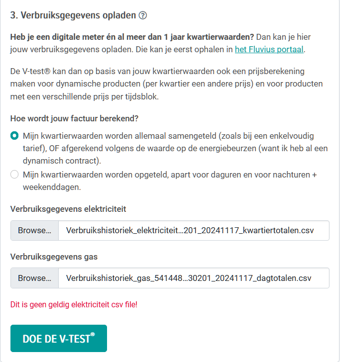

Ik probeerde vandaag een v-test te doen door mijn verbruiksgegevens te uploaden, maar krijg nu steeds de melding dat het geen geldige file is.
File word gedownload van de site van fluvius en onaangeraakt geupload naar de vtest. Kwartierwaarden samentellen of apart maakt ook niets uit.
Iemand een idee of die kan bevestigen dat het wel werkt bij hem?

Bekijk de csv eens op je computer. Misschien zitten er characters in die de v-test parser niet lust, zoals bijvoorbeeld newline characters die je dan eerst moet escapen (\n vervangen door \\n).

Fluvius vond het nodig om het formaat van de csv file te wijzigen, zonder de VREG op de hoogte te stellen.
Na aanpassing van de 1ste lijn lukt het wel.
Vervang header line door:
"Van Datum;Van Tijdstip;Tot Datum;Tot Tijdstip;EAN;Meter;Metertype;Register;Volume;Eenheid;Validatiestatus"
Laat de dubbele quotes wel achterwege.

Dat deed het hem dus, bedankt!

De Vreg is op de hoogte van het probleem. Ze hebben mij, zonet telefonisch, bevestigd dat het in de loop van deze week in orde komt.
