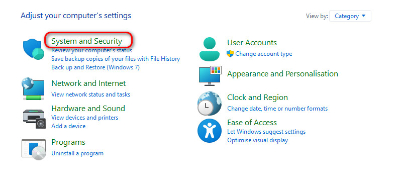

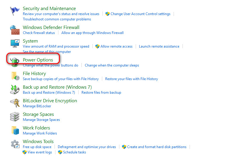

Wake-On-Lan?
Wake by device, meestal een USB-muis?
Vermoedelijk zit het ergens bij energiebeheer.
Start > Configuratiescherm > System and Security > Power options
