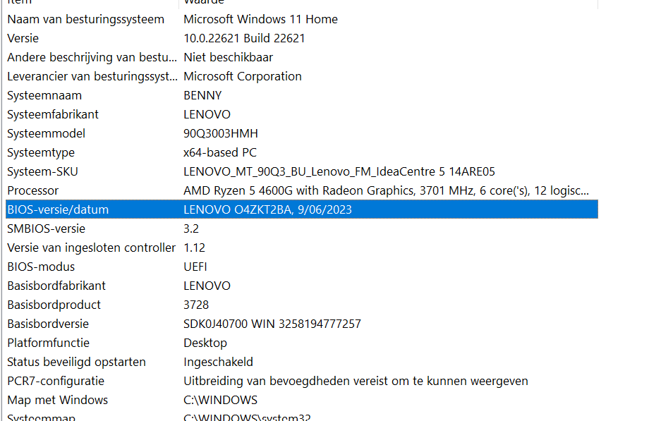

Heb je die bios recent geupdate, waarna het probleem is begonnen?
Indien wel, is dat een mogelijke oorzaak (al denk ik het niet - dit klinkt als iets puur electrisch dat misloopt)
Voorts: in vele gevallen kan je terugflashen naar oudere versies, maar je heb geen garantie dat dat kan. Ik zou het niet doen als je zelf niks hebt aangepast.

Kan je met een ander ventilatorke testen op diezelfde cpu_fan header?
Kijk in je BIOS ook eens naar de settings voor de fans, en verzet ze eens een beetje (bijvoorbeeld de limiet om aan te springen, of zo, indien aanwezig) zodat je het BIOS kan heropslaan.
