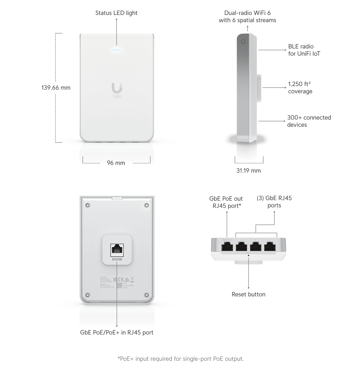

@cadsite
Nu wel wat offtopic dat ik hierop reageer.
Maar er bestaan ook AP's met netwerkoutlets ingebouwd. Maar iedereen voorzien zijn/haar setup zoals die zelf wil uiteraard.
Indien je in het Ubiquiti ecosysteem beland kom je dan op deze uit:
https://eu.store.ui.com/eu/en/category/ ... ucts/u6-iw
Persoonlijk is "de ideale situatie" toch AP's voorzien ipv een router/modem model in AP modus zetten.
Je bent ook een stopcontact kwijt, terwijl een AP dat probleem niet heeft. Althans niet op het eindpunt waar die hangt.

Ubiquiti is uiteraard ook goed.
De " AP's met netwerkoutlets" is idem aan die "wall" van omada en heeft dezelfde beperking: minder ver dekkende wifi vanwege de beperkte ruimte voor de antennes
Kan een goede use case zijn uiteraard, maar niet als je het hogere bereik nodig hebt...
