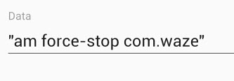

Nu heb je als actie in de (blijkbaar) nieuwe versie:
Ik geef daarin als commando:

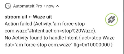

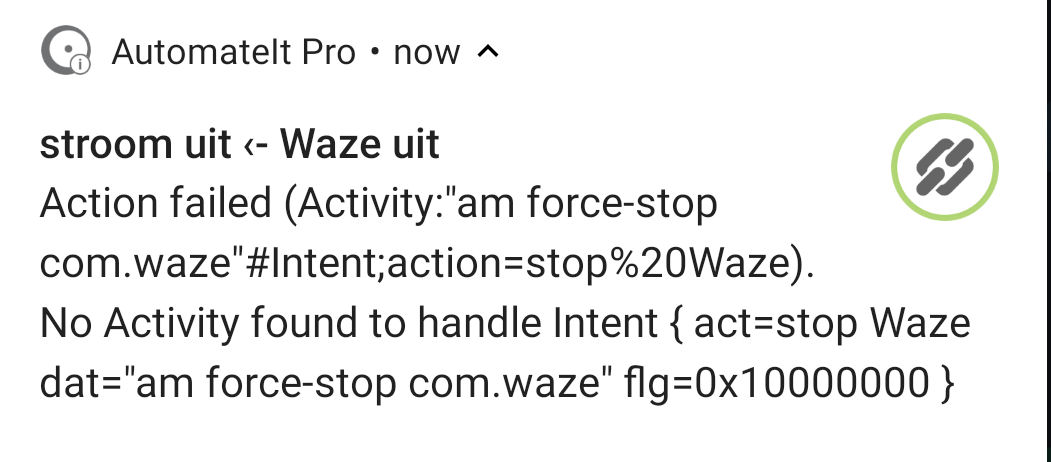

Ik krijg dit als foutmelding bij stroomuitschakeling:
Waze wordt niet gestopt, het commando mislukt.
Is er hier een Linux-specialist ? Ik weet niet wat er misloopt.
