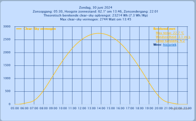

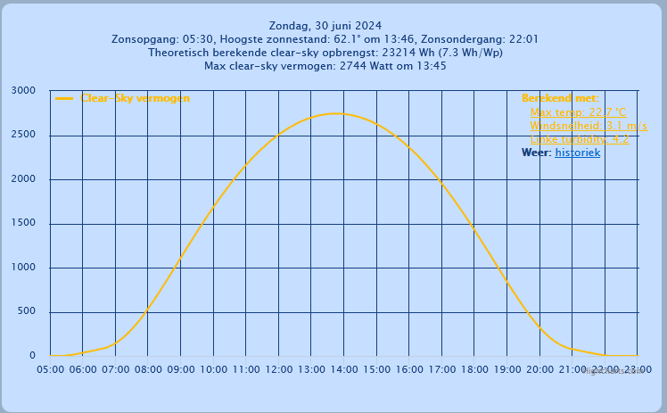

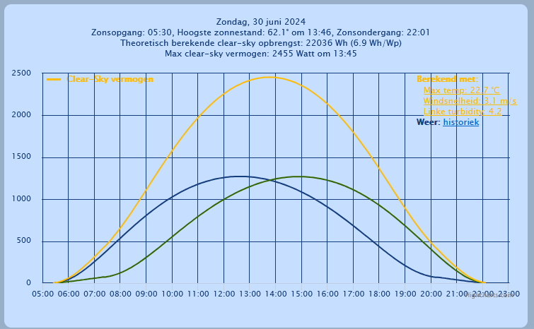

Vergelijking oost-west t.o.v zuid op een plat dak (15° helling).flimofly schreef: 29 jul 2024, 12:11 Vanaf wanneer en tot wanneer hebben jullie opbrengst van jullie installatie?
Veel verschil geeft het niet (halfuurtje eerder >500W en een halfuurtje later >500W (simulatie 30/6).
De totale jaaropbrengst is wel meer bij zuid opstelling (3.000 kWh) dan oost-west (2.600 kWh).

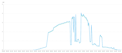

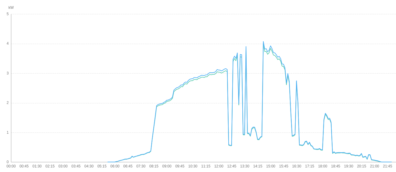

Hier zuid-oost (6Kwp, 5kVA omvormer)
dag nog niet ten einde

Als je beweegt over de grafiek zie je de Power produced (plafond is 3kW).
De linkerschaal is de productie per kwartier (kWh).

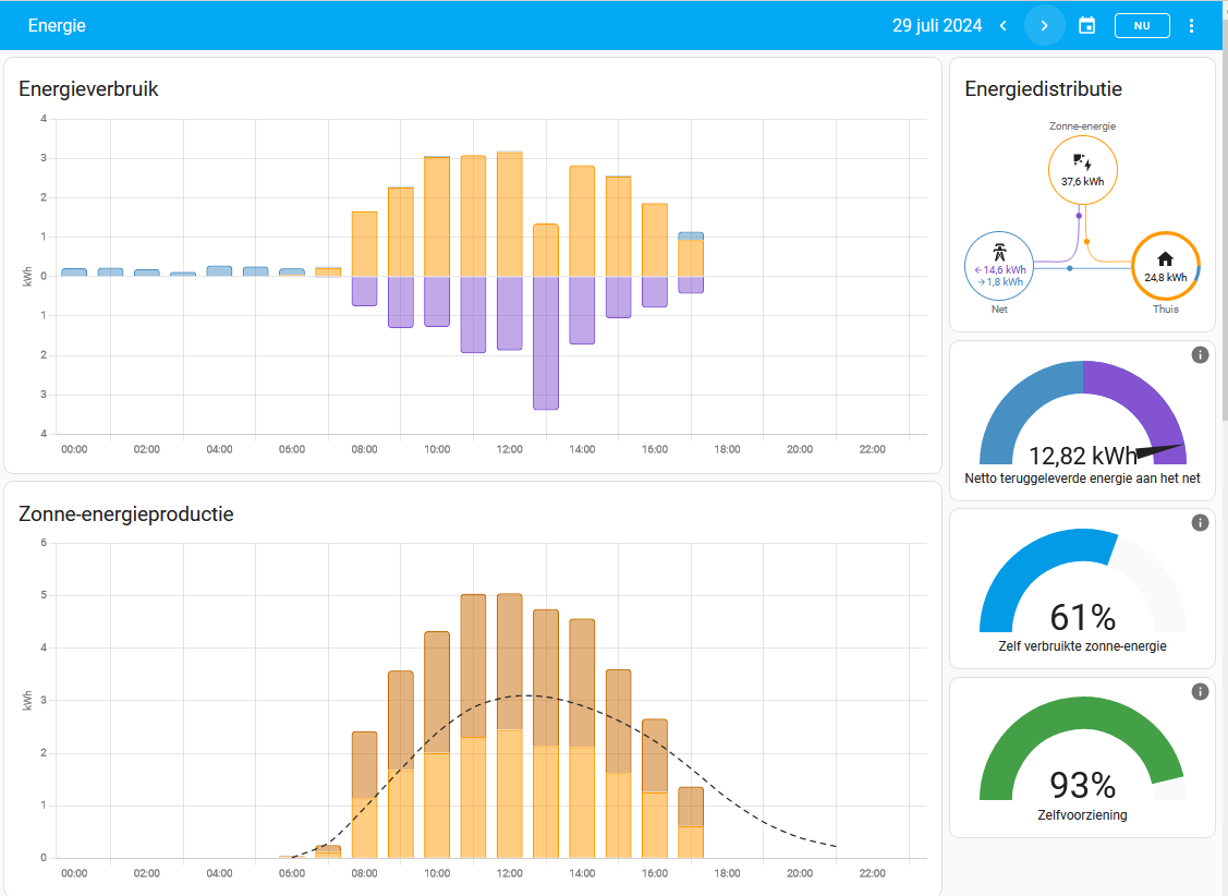

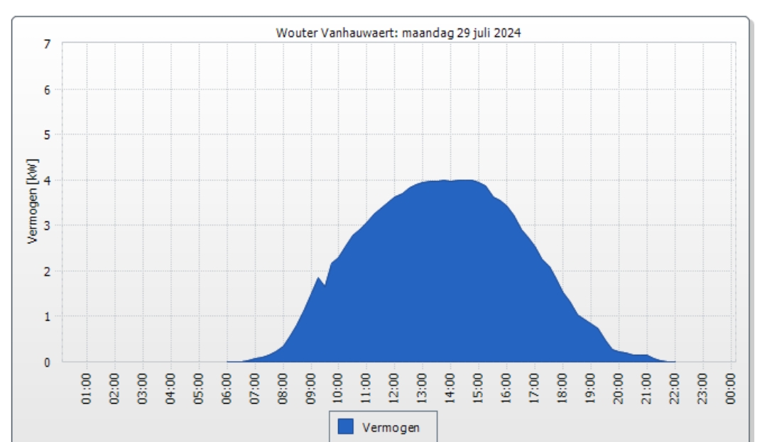

hier liggen er 16:
kring 1:
7x oost
kring 2:
4 zuid (met optimizers)
5 west
altijd wel opbrengst van 7u30-20u30, en afhankelijk van de dag kan dat een uur vroeger en een uur later ook nog een beetje zijn.
het verschil is wel goed merkbaar, dus ik beschouw de startup eigenlijk niet zozeer als nuttig, maar pas van rond 7u20/7u30, als de opbrengst boven de 0.200kW gaat.
voor de dag hierboven aangehaald (28/07) :
opstart 6u05: 0.010kW
opbrengst om 7u30: 0.237kW
opbrengst om 20u30: 0.184kW
shutdown: 21u20: 0.019kW
Ik denk wel dat het enerzijds tijd is om de panelen toch eens af te spoelen + anderzijds de afweging te maken of er niet meer optimizers moeten en/of de kringen te laten aanpassen, maar voorlopig ben ik nog tevreden met de huidige opbrengst.
voor dezelfde dag is dit de grafiek:
kring 1:
7x oost
kring 2:
5 west
