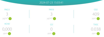

CO2 waarde in de leefruimte bedraagt nu bv. 409 tot 411 ppm.
Andere waarden niet perfect maar best ok. Ik vraag me altijd af of die mensen die thuis altijd zo in de weer zijn met de luchtwaarden en het vervangen van filters dat ook doen wanneer ze onderweg zijn of elders verblijven of lopen die buitenhuis constant met een mondkapje voor mond en neus?

Als je een vergelijking maakt, is het wel interessant om appelen met appelen te vergelijken.
Het grafiekje van @liberǃ is wat dat betreft ideaal: dan weet je of het systeem ook doet wat het belooft: namelijk lucht verversen.
