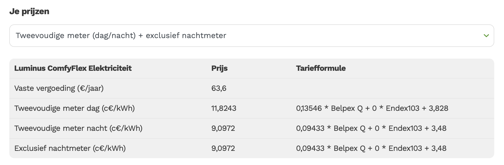

Dus, sinds enkele weken m'n BMW CE 02, een e-scooter van 11kW (komt overeen met 125cc).
Tussen zijn lader en het stopcontact heb ik een Eve Energy gestoken, en heb daar dus nu al 7,5 weken "stats" van. Daarin staat dat als ik hem blijf gebruiken zoals in de afgelopen 7,5 weken dat me dat in het totaal dan €300 per jaar zal kosten.
Euh, wat? Dat lijkt me nu toch wel héél weinig.
Kan er dus iemand met meer verstand dan ik de fout uit onderstaande berekening halen? 😀
leverancier is Luminus, en prijzen in mijn contract zijn:
We hebben hier inderdaad 2 digitale meters: 1 gewone en dan een aparte/tweede "UNT" met alleen de accumulatoren van de kachel op aangesloten, die "Uniek Nacht Tarief" geeft ook alleen maar stroom tijdens de nacht.
De CE 02 is op een gewoon stopcontact aangesloten dat altijd werkt, dus dat zit gewoon op de gewone kast.
En het tarief daarvan is dus 0,118243€/kWh.
Die waarde heb ik ingevuld in de app van de Eve Energy.
Je kan daar maar 1 "energy cost" invullen, maar op zich maakt dat niet uit voor alleen de statistieken voor deze enkele EVE energy.

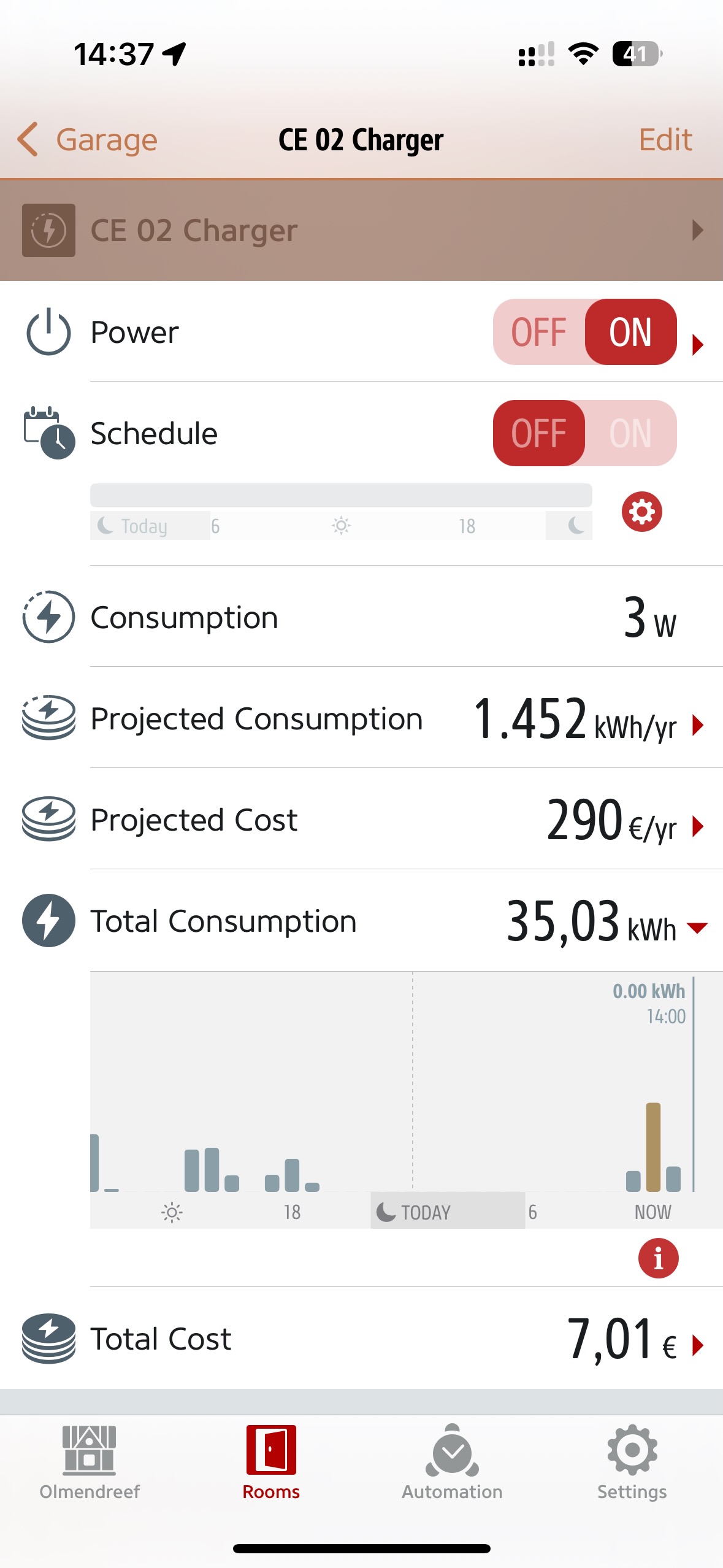

De Eve app geeft dan de volgende waarden:
Als je dan weet dat ik op 8 weken 1838Km gereden heb met de CE 02, je doet dat maal 6 dan heb je wat het zou zijn op een jaar - bij gelijk gebruik, en dat is weekdagen heen en terug naar 't werk - zo'n slordige 11028Km.
Dus ... €300 voor 12000Km/jaar? Da's €25 per maand? Hé?

Mijn eerste gedachte : het tarief dat je vermeld, is het "naakte" tarief ("wat je aan Luminus betaalt"). Je bent, denk ik, een paar (kWh) kosten vergeten, zoals daar zijn netwerkkosten (transport/distributie - opgelegd door de netwerkbeheerder) en toeslagen (opgelegd door de overheden).

De prijs die je zien onder MyLuminus is enkel de prijs van energiekost, daarbij moet je nog tel van extra kosten bijrekenen.
Kortom de gemiddelde stroomprijs all-in kan je hier vinden:
https://dashboard.vreg.be/report/DMR_Pr ... iteit.html

Je zal je 'energiekost' toch ergens rond de 0,24 tot 0,28 EUR/kWh moeten inschatten hoor ... :-) Maar dan nog ... elektriciteit is een (pak) goedkoper dan benzine.

Ahha, zelf de denkfout ontdekt: de statistieken van de Eve energy die zijn maar van de afgelopen 2 weken, daarvoor heb ik de CE 02 zonder de Eve opgeladen en heb ik dus geen stats van. Dus dan is het totaal aantal kilometers per jaar een factor 4 kleiner (2 weken vs 8 weken).
Dus de totaalkost per jaar zal dan "iets" afwijken, pak dan nog "dubbel"? Zo'n kost per jaar voor vervoer is toch peanuts vergeleken met dat zuipend oranje monster?

verbruik van 10 kwh per 100 km (BMW claimt <6 kwh)
12000 km is dan 1200 kwh
1200 kwh koop je voor pakweg €360
