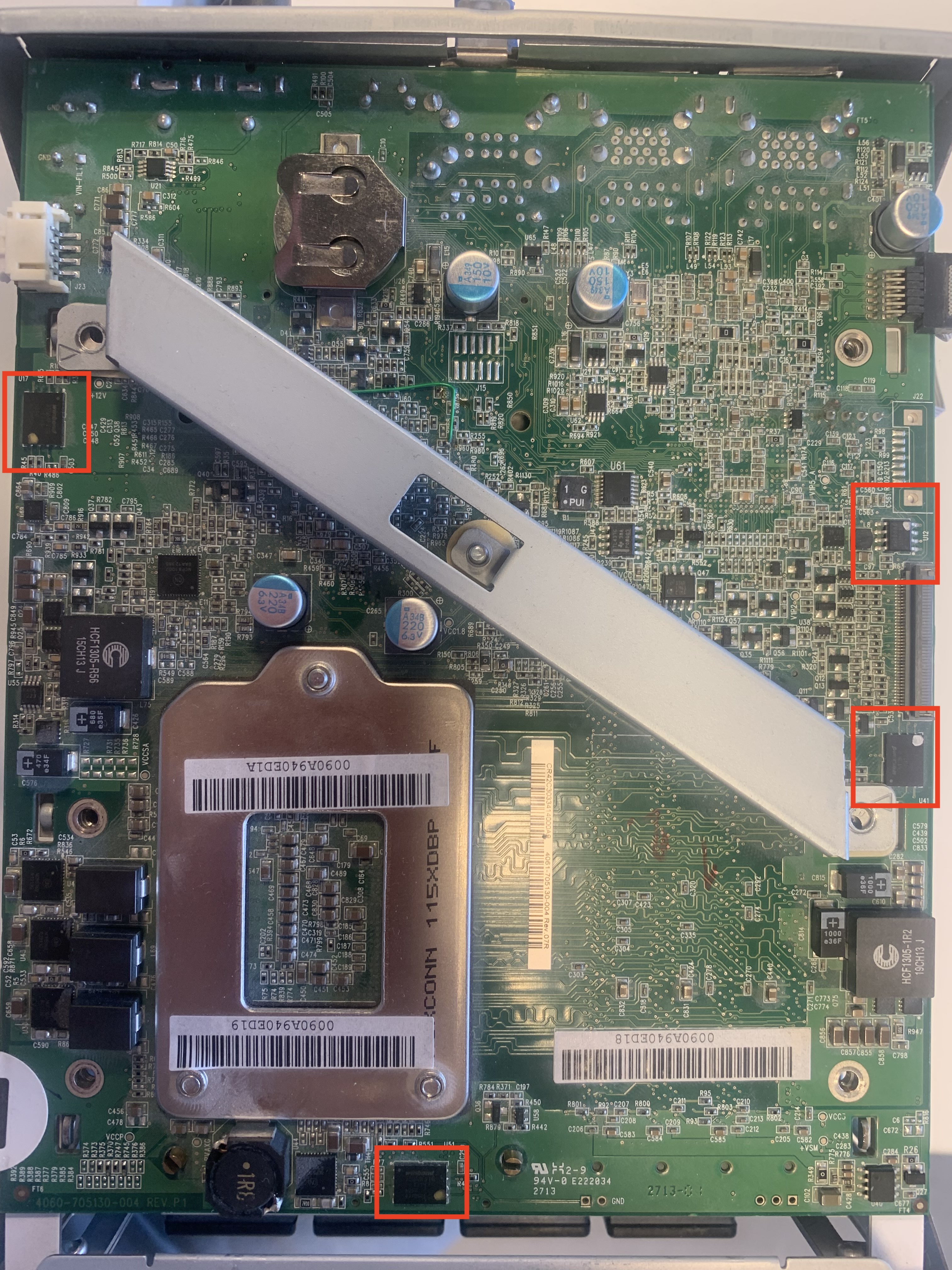

Een 'cat /proc/mtd' geeft enkel de header weer, maar geen devices. Ik vermoed dus dat die twee chips hardwarematig kapot zijn.

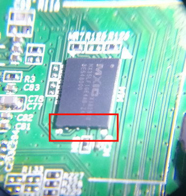

Ik dus wat enthousiast een CH341A BIOS flasher gekocht om dan tot de vaststelling te komen dat die chips niet met een klem te programmeren zijn.
(dit is een voorbeeld van een soortgelijke WSON8-chip, niet van de effectieve chip)
Om dan nog wat meer geld uit te geven voor een hot air gun of iets dergelijks om die chips eraf te halen en uit te lezen is wat te veel van het goede...
Dus ik dacht, ik vraag hier eens of er mogelijks geïnteresseerden zijn met de apparatuur om die chips los te krijgen zodat die met de programmer uit te lezen zijn. Of om mee te denken wat het probleem zou kunnen zijn.
Als de chips helemaal kapot zijn en ook niet uit te lezen zijn zit ik met een ander probleem want de originele BIOS voor dit systeem is nergens te vinden online. :lol:
Alle input wordt geapprecieerd. :-D

"een voorbeeld van een soortgelijke WSON8-chip"
Welke chip is het exact?
edit: niet onbelangrijk: kan je aan de BIOS ROM geraken?

Merci alvast om mee te denken didi79!
Ik heb geen ROM van de BIOS, dus als alle chips kapot zijn (via de flasher) kan ik niet verder. Of ik moet heel hard zagen bij WD (alhoewel ze nu al niet wilde helpen omdat het zo'n oud toestel betreft).
Er zijn verschillende flashchips aanwezig van Winbond.
Voor zover ik kan lezen:
- Winbond 25Q64FVIG (linksboven en -onder) - 8MB
- Winbond 25Q128FVE (rechtsonder) - 16MB
- Winbond 25X20CLSNIG (rechtsboven) - 250KB
Ik geloof dat de twee van 8MB de BIOS flashes zijn en die van 16MB is van de BMC.

Op zich zijn dergelijk kleine componenten heel gemakkelijk te desolderen en solderen met een heatgun.
Ga ervan maar van uit dat de chips niet werken:
- je gaat ze niet kunnen uitlezen
- je gaat de chips moeten vervangen (Aliexpress, Mouser)
En daarom ook de vraag of je aan de BIOS ROM kan geraken. Voor moederborden en grafische kaarten is dat vrij gemakkelijk. Ik kan me voorstellen dat voor een NAS niet zomaar te vinden is. Maar misschien vind je wel iemand die het BIOS al eens uitgelezen heeft of iemand met hetzelfde toestel die het voor je wil doen (tip: https://www.badcaps.net/ )

Even een update... Ik heb een goedkoop heteluchtpistool gekocht en daarmee is het gelukt om de twee bios-chips van het moederbord te krijgen. Met de flasher kon ik de eerste niet uitlezen, maar de tweede werd wel gedetecteerd. Daarvan heb ik een dump kunnen nemen (voor de geïnteresseerden: https://uploadnow.io/s/4597d4d5-1e6c-42 ... a9cf215d60).
Dat bevestigt m'n vermoeden dat de eerste bios altijd al kapot was (sinds ik de NAS heb), maar het is vreemd dat de tweede chip wel nog werkt...
Is er dan toch nog iets anders fout waardoor die de bios niet wil booten? Misschien toch eerder problemen met RAM, CPU, ... Maar waarom lukt de mount van mtdblock in de BMC dan niet.
De vervangchips zijn onderweg (heb per ongeluk 5x6 besteld ipv 8x6) en zal dan eens proberen de rom op twee nieuwe te flashen. En dan proberen het opnieuw op het moederbord te krijgen :lol:
Edit:
Ondertussen de bios-chips vervangen maar helaas nog niet verder. Het lijkt zelfs slechter te gaan nu. De fan springt niet meer 100% aan (eerder 5%) en nu doet ie de delayed BIOS check niet meer en eindigen de logs met:
timer event# 10 start: 90 sec
SLP_S3# -> HI count=7
Main & Backup failed - Hold backplane in reset.
Ik heb het waarschijnlijk nog meer kapot gemaakt. :lol:
