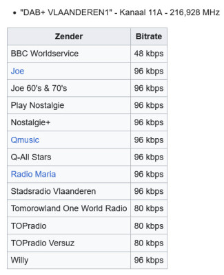

Terloops de mux 11A is wat ze bij Norkring de 'Vlaanderen 1' noemden: [Mod] laatste 3 posts afgesplitst uit TV_Vlaanderen topic
Het oorspronkelijke gaat over DVB-T. Dit over DAB+ ....
